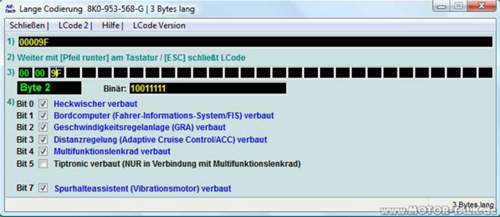

Original geschrieben von topshooter
So, alles fertig verkabelt und codiert. Kompo ist entfernt und nächste Woche muss dann leider doch kalibriert werden.
Eine Frage hab ich da noch, muss aus dem Lenksäulensteuergerät der GRA raus oder bleibt der parallel zum ACC mit codiert?
GRA muss raus.

Nein nein, meiner Meinung nach muss die GRA im Motorsteuergerät raus und im Lenkstockhebel rein.
Sorry Topshooter dass ich nicht eher auf Deine PN antworten konnte.

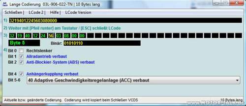

sicher?
am 22. Mai 2012 um 11:15
Hier nochmal ein paar Screenshots von einem original ACC, also ab Werk.
danke :)
@horchamol
Ist doch kein Problem, du hast mir schon extrem geholfen! :)
Ich mache heute mal Screenshots da bei mit die Einträge in den STGs anders aussehen. Ich versuche es trotzdem mal mit dem heraus codieren der GRA.
ich hab' genauso codiert wie in horchamols Screenshot...
Ja, horchamol hat ja auch Recht, ich hab hin und her probiert, ACC allein ohne GRA funktioniert nicht.
Ist ja auch egal, der Fehler vom Motorsteuergerät stammt vom fehlenden "Auxiliary Heating" Eintrag im Hidden Menu.
