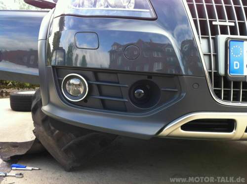

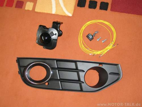

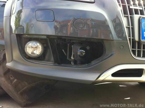

Servus,
ich häng mich hier auch mal mit ran. :)
Aktueller Stand ist:
  • Sensor eingebaut
  • Kabelbaum bis in den Innenraum verlegt
Noch zu machen ist:
  • Kabelsatz anschließen
  • Lenkstockhebel tauschen
  • codieren
Beim Ausbau der Radhausschale hab ich mich tierisch über den Dreck geärgert der mir von oben also hinter der Radhausschale entgegen kam. Beim Nachforschen hab ich festgestellt das Audi hier seit Juni diesen Jahres für den Allroad neue Radhausschalen anbietet. Ich denke da werde ich zugreifen...
Noch eines zum Lenkstockhebel, da ich davon ausgehe das mich das Faceliftnachrüstfieber packen wird werde ich gleich die Teile vom FL A5 bestellen, dann hab ich gleich die neuen Hebel drin. ;)
Soll wohl um die 180€ kosten da ich alles an Hebeln und Zusatzfunktionen brauche was geht.
Wäre dann auch die teuerste Investition da ich bisher bei rund 120€ an Ausgaben liege.
Leider musste ich auch feststellen das es für den Allroad eine Änderung der Neblerblenden gegeben haben muss da man diese nur noch in schwarz matt bekommt, ich aber welche in dunkel grau verbaut habe, was wiederum dazu führt das ich links auch noch tauschen muss damit es wieder gleich aussieht.
Im Anhang noch ein paar Bilder...
Da vermute ich mal brauchst Du auch ein neues Lenksäulenstg...
Ich hoffe nicht und nach dem was bis jetzt bekannt ist wird das auch nicht nötig sein. Die Lenkstockhebel haben bei A4 FL und A5 FL alle die gleiche 4G0 Teilenummer. Somit sind die Teile ursprünglich vom A6 und werden Modellübergreifend verbaut.
Es ist aber bisher kein neues Lenksäulensteuergerät vorgesehen.
Wundert mich, da in einigen MJ2012 schon ein anderes Lenksäulenmodul drin steckt beginnend mit 8R0...wo die anschlüsse ganz anders sind...
siehe hier !
Ja, die betreffen aber nur Fahrzeuge mit Servotronic, ich habe aber Dynamiclenkung und daher bleibt meine Teilenummer (Endung G) bestehen.
Das Gateway hört gegebenenfalls ausgetauscht, außer ab Werk Fernlichtass. verbaut.
