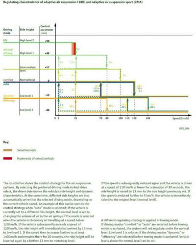

Das Thema der Höheneinstellung hatten wir hier im Forum bereits: es gibt keinen Unterschied der beiden Fahrwerken. Die Fahrwerke unterscheiden sich aber in der Dämpferhärte. Ggf. die Suche bemühen
Hier noch die Beschreibung der Höhenverstellung der verschiedenen Modi
Wir sind heute sowohl den S-Line also auch den Advance gefahren. Vom Tesla Model 3 kommend, sind beide Air Suspensions eine Wohltat und dennoch war nach unserem Dafürhalten ein deutlicher Unterschied spürbar. Die Sport Dämpfer im S-Line sind merklich straffer. Bodenunebenheiten waren nach unseren Empfinden deutlich spürbar.
Die gleiche Strecke mit dem Advance gefahren, und ja man muss da schon richtig aufpassen um Unebenheiten wie beispielsweise Schwellen bei der Überfahrt von Brücken, oder Straßenschäden überhaupt wahrzunehmen. Dafür fühlen sich die Sport Dämpfer an, als fahre man auf Schienen, und total schwammig sind die normalen Dämpfer andererseits ebenso nicht.
Am Ende ist das also Geschmacksache.
Wir wollen maximalen Komfort und deshalb wird es für uns nicht der S-Line.

@SandraJana Man kann die S-Line nehmen und das normale Luftfahrwerk auswählen bzw. Sport abwählen. So hab ich das gemacht, weil ich auch den Comfort gut fand.
