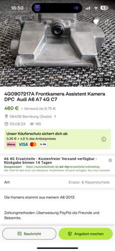

Bin echt mal gespannt. Hab bei kaufatec eine gefunden neu für knappe 900€ das wäre ja noch im Rahmen.
Nee, nix Kufa**eck (ist einer meiner "Lieblingsfirmen").
Du kannst sie gebraucht auf Ebay schiessen (einfach die Teilenummer suchen). Dort hast Du ein Rückgaberecht. Du verlierst dabei also dümmstenfalls das Porto. Die erworbene Kamera klemmst Du elektrisch erstmal an OHNE die alte Kamera zu entfernen. Dann codierst Du sie auf die gleichen Werte, wie Deine alte Kamera. Fehlerspeicher löschen und schauen, ob beim Start der Imager-Fehler weg ist. Ist daß der Fall, mußt Du zum Freundlichen und die Kamera kalibrieren lassen. Geht leider nur so, weil Du ohne die Kalibrierung keine weiteren Tests machen kannst.
Damit ist zu 99% der Fehler weg und alles funzt wieder wie gewollt. Kalibrieren mußt Du so zwischen 250 und 500 Ocken beim Freundlichen rechnen (die kommen übrigens bei dem Kufakauf auch noch oben auf die 900 drauf). Sollte der Imagerfehler beim Verbau der AT Kamera noch da sein und sich nicht löschen lassen, ist auch die AT Kamera defekt und muß umgetauscht werden. Kommt halt auch mal vor, weil die Verwerter eben nicht, wie sie immer schreiben, alles vor dem Ausbau getestet haben (wie soll das bei einem Unfallfahrzeug auch funktionieren?).

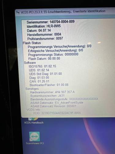

Ja, Teilenummer von der Hardware und der Software findest Du dann im vollständigen Scan des Fehlerspeichers.

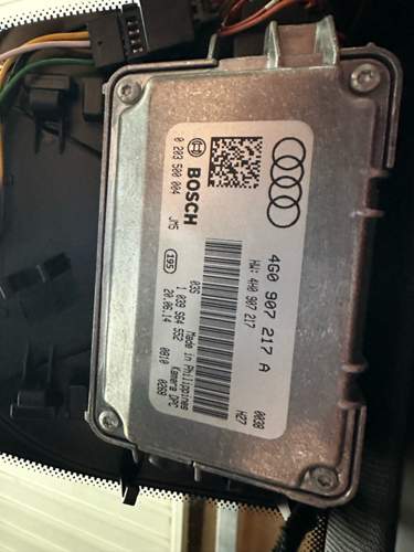

So hier ein Foto von der Kamera.
Fehlt da auf der rechten Seite ein Stecker?
So hier die Software
Zumindest den Fehler „no connection to imager“ hatte ich auch und die gleiche Teilenummer der Kamera, welche auch defekt war.

Aber sagt mal für was ist die Buchse an der Kamera wo bei mir kein Stecker ist.

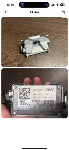

Die Bilder wären mögliche Spender
.jpg
ich kann dir leider nicht sagen, wofür die Buchse ist, ich habe die Kamera noch nicht gesehen.

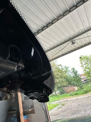

Bei mir war auch nicht die Kamera defekt, sondern das Gehäuse (Halter abgebrochen). Ein Stümper in der Zeit vor meinem Besitz hatte die einfach an die Scheibe geklebt. Dann war die Frontscheibenheizung für die Kamera defekt und es wurde auf Garantie eine neue Frontscheibe eingebaut, die vermurkste Kamera wollten die aber verständlicherweise nicht wieder einbauen und auf Garantie ging das auch nicht. Also durfte ich die Ersatzkamera bezahlen.
Dummerweise habe ich die alte Kamera nicht mitgenommen, sonst hätte man die Innereien vielleicht in ein anderes Gehäuse bauen können.
