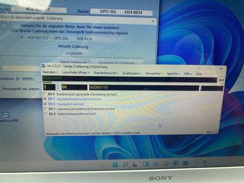

Hi,ja hab ich probiert hab da leider nicht wirklich Ahnung von bin ja ein Neuling in dem Programm.sehe mein Bild ob du das gemeint hast mit Adaptionskanälen in der stg Codierung…
Also den Stg E8 kann ich wieder zurückschicken weil der nicht passt oder?okay mit LW ist das dann in Ordnung wenn du sagst das es wegen nicht Kalibrierten Kamera sei.die habe ich noch nicht Kalibrieren lassen vll muss ich die ja wieder Rausholen wollte deswegen evt damit warten und erst nach der Feststellung der Fehler das machen lassen.lg
Nee, in Deinem Bild sind die Codierung zu sehen. Anpassungskanäle ist ein anderer Button (neben "Codierung" im VCDS Menu). Im Deinem Bild ist es hinter der Codierhilfe "Lange Codierung" (jetzt nicht) zu sehen.
Google mal "VCDS + Anpassungskanäle" Da gibts ein paar Videos dazu, wo die Funktion erklärt wird.

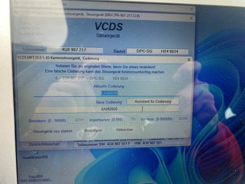

Beim Stg 8E (nicht E8 ==> bitte ein bischen auf so etwas achten, ist wichtig. Gerade beim Codieren) stimmt die jetzige Codierung nicht mit der von Deinem alten Stg überein. Das mußt Du ändern. Einfach den Wert, den ich gepostet habe, ins neue Stg einfügen. Du kannst in das Feld "Codierung" einfach den Hexblock (Zahlen/Buchstaben Gewussel) rein kopieren. und übernehmen. Dann sind sie identisch (alt und neu).

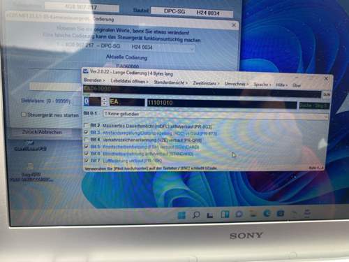

War in der Kamera (also STG 85) das Bit 0 angehakt? Weil genau darum geht es. Das (Stg) hast Du nicht und es darf deshalb nicht aktiv in der Kamera sein, sonst erwartet die Kamera eine Info von einem Stg, welches Du nicht verbaut hast und da die Info nicht kommt, meckert sie. Es kann sein, daß diese EGD auch noch irgendwo anders codiert ist. Da mußt Du suchen.
Das 8E würde ich noch nicht zurückschicken. Allerdings hatte ich Dir ja vor einiger Zeit geschreiben, daß Du die Kamera kalibrieren mußt, bevor Du weiter machst. Mich wundert, daß Du keinen Fehler "keine Grundstellung" im Stg 85 hast.
Guten Morgen,okay ich werd das mir mal angucken und ausprobieren.ne ich hab da überhaupt nichts codiert,die Kamera ist ja neu vll hat da jmd den Punkt aktiviert gehabt.bei der Kamera war der Fehler ja da das die noch kalibriert ist den habe ich dann wahrscheinlich mitgelöscht.danke lg
Update: Also ich meine ich habe was gefunden und zwar war unter Kamerastäuergerät in der lang Codierung Bit 7 an ist für Luftfederung und ich hab ja keine Luftfederung verbaut an dem Fahrzeug.Hab’s einfach Bit 7 rausgenommen und den neuen Wert reincodiert,Fehler gelöscht und taadaaa es funktioniert wieder alles…da sind noch paar Fehler drin die hoffentlich nach der Kalibrierung der Kamera weg gehen.Vielen Dank für eure Hilfe und Unterstützung einfach Top.
