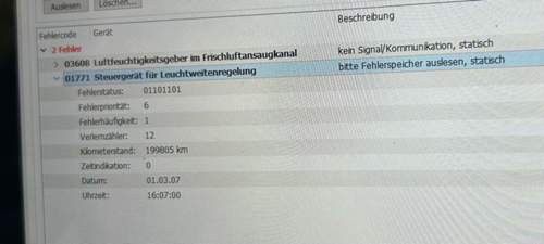

Servus ich habe ein Problem bei meinem A6 der bringt direkt nach dem Start die Fehlermeldung Adaptiv Light und Fernlichtregulierung Systemstörung. Ich bin mir mittlerweile sicher das es am rechten Scheinwerfer liegt. Ich hab das Fahrzeug letztens auslesen lassen (siehe Bilder) und dann kamen die Fehler dabei raus. Evt hatte jemand das selbe Problem und kann mir helfen, bzw sagen ob es ein Kabelbruch, Stellmotor oder ähnliches ist. Da ich mich mit sowas ehrlich gesagt nicht auskenne, vielen Dank an jeden der sich Zeit nimmt!
Ps wieso in der Fehlermeldung (Siehe Bilder) 2007 steht verstehe ich nicht ganz also ist ein A6 4G 2014 Bj

U.a. hat die Assistenzkamera in der Frontscheibe ein Problem. Dein statisches Kurvenlicht rechts hat ebenfalls ein Problem. Entweder Stg oder eine Leitung oder LED IM Scheinwerfer. Stg ist tauschbar. Der LED Strang leider nicht. (Ich gehe davon aus, daß Du LED Scheinwerfer vorne hast. Bei Xenon würde entweder das statische Kurvenlicht nicht passen oder die Fehlermeldung bezüglich des Adaptiv Lichtes nicht) Desweiteren ist wohl Dein Luftfeuchtesensor am sterben.
Am besten mal einen kompletten Fehlerscan machen und hier als Anhang (nicht als Paste&Copy Text) dranhängen. CarPort läßt PDF Druck (z.B.) zu.

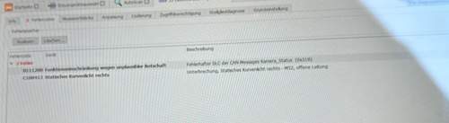

Bist du sicher das die Kamera auch ein Problem hat? Und der hat adaptive Bi Xenon Scheinwerfer drinnen daher sind dann die Fehler plausibel oder?
Es steht doch direkt im FS drin "Fehlerhafte CAN Botschaft". Um mehr bzw. eine bessere Diagnose zu stellen brauchen wir den kompletten Auszug des FS.

Also ich hab die Glühbirne für das Kurven licht getauscht, jetzt geht komischerweise das Adaptiv light. Der Fehler für Adaptiv light leuchtet weiterhin, denkst du nach einem Löschen wäre der weg oder bleibt der so lange da bis auch die Leuchtweitenregulierung funktioniert? Danke und verduche die Tage nochmal den Auslesen zu lassen damit du den Kompletten Auszug hast danke!!
Themenstarteram 18. Dezember 2023 um 21:34
Passt dir das so?
Nee, den >kompletten< Fehlerspeicher aller Stg benötigen wir. Daß was Du zeigst ist nur ein Bruchteil. Du hast z.B. einen Fehler im Klima-Stg und einen weiteren im Lichtweitenregel Stg. Dieser kann u.U von der Assistkamera verursacht werden (Auszugsbild ganz oben aus dem November).
