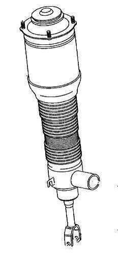

Beim AAS hast du keine Federn, sondern Airbags. Da kannst keine Federn tauschen.
Gruß Jens
Gruß Jens
... na ja, Sie sind eine Einheit! Federn gibt es da schon noch.
am 17. Juli 2013 um 20:44
Ok. Dachte das ist wie beim Airride. Komplett mit Luft nur. Weil kann mir jetzt gar nicht vorstellen wie sich die Feder bei dem Verstell Weg verhalten soll.
Selbst wenn eine drin sitzt, Standard Stahlfedern vom normalen Fahrwerk können nicht verbaut werden.
Ob da jetzt auch ne Stahlfeder drin sitzt weiß ich nicht genau, wermutlich aber wohl.
