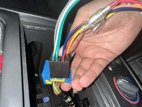

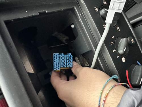

Hallo erstmal bin neu hier da ich eine frage habe. Ich habe mir vor kurzem einen Opel Corsa C 1.0 Bj. 2002 gekauft, ich noch Anfänger und das Auto gefällt mir gut und fährt sich auch gut.

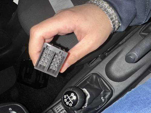

Nun zu meiner Frage ich habe ein Auto Radio gekauft so das ich mit Bluetooth oder Aux Musik hören kann. Leider passt der Adapter aber nicht in das blaue Kabel vom corsa. Kann mir hier vielleicht wer weiter helfen der mehr Ahnung davon hat und vielleicht ein Adapter empfehlen und wo ich den gekauft bekomme (Ebay, Amazon, etc.) ?
Ich habe die Bilder hochgeladen, falls es jemanden hilft mein Problem genauer zu verstehen. Das alte radio war das Blaupunkt mit Kassette.
Stecker vom Corsa
Anschluss vom Radio
Das ist der gekaufte Adapter

Du brauchst einen ISO Adapter
Der auf deinem Bild sieht schonmal passend aus. Muss natürlich auch für den Hersteller deines Radios passen
Der schwarze Stecker kommt auf die 2 kleinen blauen
Braun/Schwarz in das Radio

Leider passt der iso adapter von Amazon nicht auf die blauen Stecker das ist mein Problem
Na klar passt der.
Ansonsten stimmt ein von dir gepostetes Bild nicht.

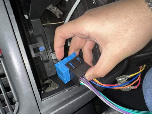

Hab jetzt nochmal Bilder von dem Adapter gepostet weiter rein wie auf dem bild geht er allerdings nicht auch mit festen Drücken rastet er nicht ein

Moin,
der blaue Stecker ist der aus dem Metallrahmen vom originalen Doppel-Din. Die Rastnasen hinten halten doch den Stecker im Blech und das originale Radio wird nur eingeschoben. Da rastet nix ein wie bei nem Stecker, der hinten direkt samt Kabel(baum) eingesteckt wird.
Guck mal ob das Radio funzt wenn der Stecker drauf sitzt, wie du es gepostet hast. Wenn ja, wäre ja alles ok. Dann halt notfalls mit nem Kabelbinder fixieren. Andere Alternative, 2 leere Steckergehäuse besorgen und Kabel 1 zu 1 umpinnen. Dann rastet das auch ein.....
Gruß Lars
PS: Gucken wegen dem roten und gelben Kabel. Muss bei Opel glaub ich vertauscht werden, sonst funktioniert Kl.30 und Kl. 15 nicht richtig (Dauerplus/Zündungsplus).
