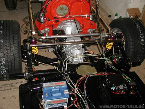

Du hast die Prozedur vom Neuaufbauja hinter Dir Dein Motor schaut wirklich traumhaft aus! Du kannst sicher Einschätzen,ob das für jemanden, der sich selber als kompletten Neuanfänger beschreibt auch nur ansatzweise leistbar ist.

Mein Motor spielt in einer anderen Klasse. Der ist zwar mit dem ACD verwandt, aber fast kein einziges Teil ist identisch, jedes einzelne wurde bearbeitet und modifiziert. Nicht mal die Lima ist baugleich... doch, die Benzinpumpe ist unbearbeitet 😉
