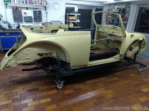

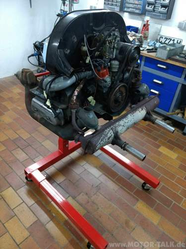

ich restauriere gerade mein 1302 Cabrio von 1971. Verbaut ist ein AD Motor mit 50 PS. Laufleistung ca. 100.000 km. Vor dem Zerlegen des Motors habe ich die Kompression der Zylinder gemessen. Zyl. 3 hatte noch 6 bar Druck, die anderen auch nicht viel besser.
Nach dem Zerlegen habe ich dann festgestellt, dass die Zylinderköpfe quasi schrottreif sind. Lange, tiefe Risse an den Ventilsitzen bzw. Zündkerzenbohrung. Werde die Köpfe mal zu Ahnendorp bringen, evtl. kann man sie ja noch retten. Viel Hoffnung habe ich aber nicht :(
Ursprünglich wollte ich den Motor original wieder aufbauen. Allerdings sind die 50 PS doch etwas zäh.
Welche Möglichkeiten gibt es, die Leistung zu steigern bei gleichem Hubraum? Wieviel Leistung ist bei 1600 ccm maximal standfest möglich nach eurer Erfahrung?
Habe auf jeden Fall geplant, einen neuen Ölkühler nach vorne zu legen.
Wildkatz
P.S.: Der Wagen ist ab Werk in Shantunggelb lackiert. War letzten Dienstag auf dem Maikäfertreffen und habe dort keinen einzigen in der Farbe gesehen....scheint ja ziemlich selten zu sein :rolleyes:

Ok,mal angenommen dein 1600er hatte noch 42PS und kaum noch Druck.
Dann ist ja mal klar das du mit einem neu aufgebauten Motor der wieder Dampf hast schonmal viel besser unterwegs bist als mit dem alten.
Wenn der dann noch etwas Kanalbearbeitung bekommt,etwas höhere Verdichtung und eine gute Nockenwelle sind da locker 60-65 PS drin mit Serienvergaser.
Das fährt dann schon ganz manierlich gegenüber dem bisherigen.
Die Köpfe kannst du entsorgen.Spar dir den Weg zum Ahnendorp. Das instandsetzen kostet 3x soviel wie neue Köpfe .
Standfest und möglich ist von 60 -200PS alles im Typ 1. Und nu das grosse ABER .... kommt darauf an ob du 3kiloeuro ausgeben willst oder eben 20k für den Triebsatz. Dabei ist dann natürlich Getriebe,Fahrwerk,Bremse und Felgen Reifen auch zu beachten.
