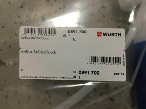

Jedesmal beim Nachfüllen stehe ich vor diesem Problem:
Wie schaffe ich es den AdBlue ohne Sauerei voll zu machen? Die Status Anzeige zeigt mir an: max. 8l auffüllen. Ich könnte jetzt
  1. an die AdBlue Tankstelle fahren Scheidet aber aus; Gibt's bei uns in der Gegend nicht.
  2. Einen 5 l Kanister nehmen und öfters nachfüllen. Mag ich nicht, weil 10l Kanister sind günstiger und mein sportlicher Ehrgeiz verlangt, den Tank bis max zu füllen
  3. Einen 10l Kanister nehmen und füllen bis nichts mehr nachläuft. Hat aber ein gewisses Sauereipotential beim zurückziehen
Jetzt habe ich gesehen, dass es extra Schläuche gibt, die einen Rücklaufstopp haben und so die Sauerei verhindern. So etwa: Link
Klingt gut, nur passt der bei unseren XC60? Das steht natürlich nirgends dabei. Vielleicht hat jemand so ein Teil und kann berichten.
Oder ihr habt eine andere clevere Strategie von der ich noch nichts weiß?

Ich habe mir das für alle Fälle zugelegt (s.Bilder). Kann ich selbst empfehlen. Ohne Kleckerei...Rückstopp funktioniert bei allen gängigen 5 oder 10 Liter Kanister.
Aber ansonsten gehe ich auch zur Total-Tanke.

Hallo, habe noch einen original Schlauch für einen T6! Brauch ich nicht mehr! Allerdings steht T6 hier für Bulli. Andererseits: die Anschlüsse sollten doch passen, weiß ich aber nicht.
Auf jeden Fall: mit einem Schlauch geht das gut! Zumindest beim T6 (VW)
