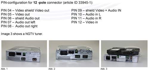

Hat der Anschluss am TV-Tuner 20 oder 12 Pins?

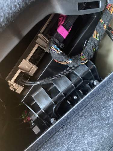

Ich weiß ehrlich gesagt gar nicht, wo der TV Tuner genau ist. Ich weiß, dass er sich links hinten im Kofferraum befinden müsste, aber wo genau kann ich nicht sagen. Daher kann auch nicht sagen, wie der Anschluss am TV Tuner genau aussieht. Ich habe mal ein Foto vom Kofferraum links hinten gemacht. Kannst du dazu mehr sagen?

Hier sind zwei Bilder der beiden Versionen.
12-pin-tv-tuner-pinout
20-pin-tv-tuner-pinout
Vielen Dank dafür.
Aber wie gesagt ist es mal wichtig für mich zu wissen, wie ich den TV Tuner finde. Muss ich dazu etwas ausbauen? Hat dir mein Foto geholfen?
schau mal hinter der linken Kofferraumverkleidung nach.

Hab ich eh schon. Siehe mein Bild von weiter oben... Kannst du da was erkennen?
Der TV-Tuner (R78) ist im Kofferraum links hinter den Soundverstärkern (je nach Ausstattung). Also erst muss der Verstärker raus, wenn man an den TV-Tuner ran will. Der TV-Tuner ist im Halter nur geklemmt. Zum Ausbauen Raste drücken und TV-Tuner aus dem Halter ziehen.

Kannst du mit Hilfe des Fotos oberhalb sagen, welches Teil der Soundverstärker ist?
Außerdem baue ich das Teil nur aus, wenn es für den TV Tuner auch ein Kabel gibt, das angeschlossen werden kann, um den AV- Eingang nutzen zu können.
Kannst du das vorab schon sagen?
Ich habe dir anhand der mir vorliegenden Unterlagen erklärt, wo der TV-Tuner zu finden ist. Da mein 4G keinen TV-Tuner hat, ist das eigentlich alles, was ich für dich tun kann.
