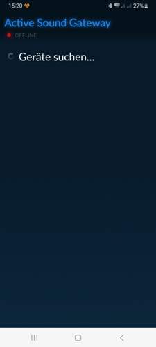

Guten Abend,
ich habe die Active Sound Gateway von Cete Automotive eingebaut.
Ich kann mein Smartphone (Android) sowohl mit der neuen als auch mit der ältern Version nicht verbinden.
WLAN kann ich verbinden (Verbunden ohne Internet). Ich habe jetzt mal zwei Apps ausprobiert.
Bei der einen App kommt sofort "Geräte werden gesucht" ohne Erfolg. App ist auch offline. Ich kann nichts ändern oder sonst was tun.
Bei der anderen App kommt sofort die Meldung, dass ich mit dem WiFi verbinden soll, was ich natürlich zuvor schon getan hatte. Standort ist wurde auch genehmigt und ist an.
Auch mit älteren iPhone bzw. Neuen komm ich keineswegs voran.
Bluetooth kann ich den Gateway überhaupt nicht finden.
Ich weiß nicht, was ich tun soll. Cete Automotive bereits kontaktiert, kein Ergebnis.
Hat jemand Erfahrung und kann mir helfen? Ich bitte vielmals um Hilfe.
Eingebaut in ein VW GOLF 7 GTD mit original Soundgenerator.
Vielen vielen Dank im voraus.
Beste Grüße

Was haste wie verbaut?
Themenstarteram 8. August 2023 um 20:22
Eingebaut wurde es vom Kfz Mechatronik. Das WiFi Modul von Cete Automotive.
Verbindung kann ich jetzt mit einem sehr alten Smartphone herstellen.
Nur den Sound kann ich keineswegs ändern, obwohl die App sich verbindet.
Ich bin total ratlos und weiß nicht mehr weiter...
Da wird dir wohl nur der Hersteller helfen können, vlt. hat der nen Patch dafür
Habt ihr da auch alles richtig codiert? Was steht denn in der Einbauanleitung dazu? Den Sound liefert ja dann das Soundmodul, zumindest in der Theorie, und nicht mehr das MSTG.
Themenstarteram 12. August 2023 um 22:32
Also unser Mechaniker hat es nochmal geprüft. Gem. Ihm wurde es korrekt angeschlossen. Wie gesagt, dass app verbindet sich nun, nur kann ich den Sound nicht einstellen.
Der Hersteller, CETE Automotive meint, dass die das nicht mehr herstellen und ich es mit dem alten Handy im Flugmodus testen soll, davon abgesehen, dass nicht einmal eine Sim Karte im Handy ist.
Die Anleitung haben wir von dem Verkäufer bekommen (gekauft bei eBayKleinanzeigen). Bei ihm soll alles funktioniert haben.
Ich weiß echt nicht mehr weiter und kann nur sagen, daß Cete Automotive definitiv nicht empfehlenswert ist.
Themenstarteram 12. August 2023 um 22:33
Muss man das codieren? Das wäre mit natürlich neu.
Wie wäre es mal mit beim Hersteller anfragen
Themenstarteram 15. August 2023 um 20:28
Das habe ich bereits getan, lässige Antwort war, dass die dieses Model nicht mehr unterhalten.
Frage mich aber, wieso es denn trotzdem nicht funktioniert? Was tun den diejenigen, die das damals eingebaut haben?
Das mistest den Verkäufer mal fragen
