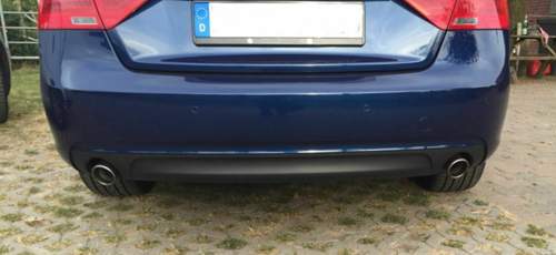

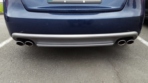

Hey Freunde des schönen Blechs
Mein Heckumbau steht an. Zum Carbonspoiler soll ein Carbondiffusor kommen.
Das Problem ist dabei die Abgasanlage, da ich Active Sound verbaut habe und 100% aller gut aussehenden Diffusoren für 4 Endrohre ausgeschnitten sind.
Derzeit fahre ich 100mm Endrohre, ich würde gerne bei 100mm bleiben. Allerdings halt vier davon.
Hat jemand von euch sich da schon drangetraut? Gibts es Erfahrungen und/oder Bilder vom Umbau? Lasst uns mal schnacken.

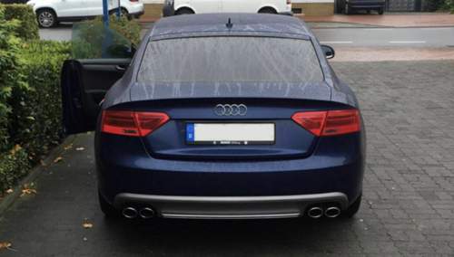

Klar geht super. Hier mit Sq5 Schalldämpfern. Geht aber auch nur mit y-Stücken...

Das auf dem Bild sieht aber nicht nach 2x100 mm aus.
Ne. Hier geht es ja auch nicht um nem 89er Honda Civic... ;)

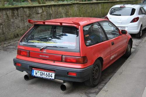

Hätte ich damals kein Ofenrohr am 1. GTI gehabt dann wäre es vielleicht auch ein CRX geworden.
Was hat 100mm mit Honda Civic zu tun? Bitte vielmals um Entschuldigung dass ich weniger nicht schön finde, finde 100mm n schönes Mittelmaß.
Wenn 100er mein Coupé zu nem Civic macht, bin ich halt stolzer Ricer ??

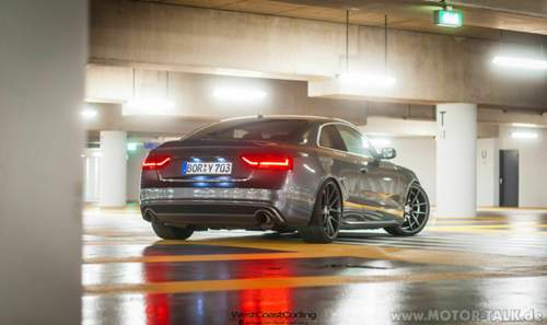

Anbei noch ein “Ofenrohr“ Foto ;)

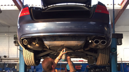

SQ5 hatte ich auch überlegt, aber dann hab ich wieder mini Endrohre in Kombination mit hohem finanziellen Aufwand und plug and play gehts auch net ??????? Daher der Gedanke hinter der Zusammenführung von Aktuatorstrang und Abgasstrang zu cutten und dann custom anzuschweißen. Mal jemand gemacht?

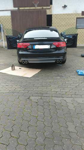

Ich habe die SQ5 Anlage liegen gehabt und wollte die an meine Active Sound Auspuffanlage umschweißen lassen, aber nach 30 Minuten probehalten und gucken haben wir es sein gelassen.
Problem ist das die SQ5 Anlage eine ganz andere Rohrführung hat und somit nicht einfach die Blenden übernommen werden können.
Da, wo die Abgase und der Lautsprecher zusammen kommen ist auch nicht mehr so viel Platz im die SQ5 Blenden dranzuschweißen, außer man möchte die Blenden einige cm rausstehen haben.
Ich habe dann Blenden mit einem Y Adapter gekauft und die angepasst und eingeschweißt.
Bilder kann ich nachreichen

Wie gesagt SQ5 passt super.... ;) und das an einem VfL nicht S-Line Heck...
