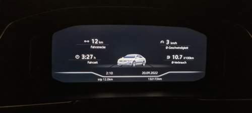

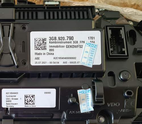

habe bei mir die letzten 3 Tage das AID nachgerüstet, es handelt sich umd das aus dem Bild, mein Passat ist BJ 15 und MJ16.
Habe gestern die WFS und den Komponentenschutz alles sowet mit ODIS angepasst. Der Prüfplan "Wegfarsperre anpassen" ist sauber durchgelaufen, allerdings startet der Motor und geht gleich wieder aus. Es kommt die Meldung "Wegfahrsperre aktiv". Hat jemand evtl. noch eine Idee was ich machen könnte?
Beste Grüße aus NRW
Aid-neu
VR Rocco hat 3 Posts oben die Frage beantwortet. Andere WFS.
@E12Driver schrieb am 16. Juli 2022 um 15:33:20 Uhr:
Beste Grüße aus NRW
Sehe gerade du hast ein 3GB VC und kein AID. Das ist ein VC aus China. Das kannst du anlernen aber nur wenn es Neu ist und wenn gebraucht, dann nur mit Freischaltungscode von VW den dein VW Händler anfragen muss. Sonst geht es nicht mehr. Seitens von VW geändert worden mit gebrauchten Tachos....
Was du noch wissen solltest, du kannst die Wegstrecke nicht anpassen und auch sonst nichts Tank und Pitogram von der Darstellung vom Auto! Sprich alles ist falsch dann am Auto....
Okay vielen Dank für die Info.
Das mit dem anlernen hat geklappt. Es ist ja ein neues. Was meinst du mit der Wegstrecke und Tank, meinst du die Kennlinie?
@E12Driver schrieb am 16. Juli 2022 um 20:41:50 Uhr:
Richtig die Kennlinie für Tank und Radumfang.
Ah warte mal, deines passt weil es vom Magotan ist oder?
@VR Rocco
Ja, denke es wird passen es ist ja auch für den Passat ausgeschrieben. Aber warum meintest du denn, dass alles falsch ist am Auto?
@E12Driver schrieb am 20. September 2022 um 17:31:59 Uhr:
@VR Rocco
Weil die Kennlinie Tank und Abrollumfang nicht zum Passat B8 passen, wenn es aus nem Tiguan z.b. ist. Und ändern geht nicht. Aber wenn es eines vom Magotan ist, passt es.
