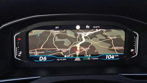

@Groot209 schrieb am 16. August 2021 um 21:15:23 Uhr:
Hat einer mal nen direkten optischen Vergleich der drei?
AID2 vom Tiguan2 Facelift baugleich des Passat B8 FL, im 2015er Passat VFL.
Ich glaube das ist sehr schwierig. Allein die Untereschiede zu finden, ist schon eine Herausforderung.

@VR Rocco schrieb am 16. August 2021 um 21:17:50 Uhr:
Und baugleich mit Polo und anderen Kleinwagen.
Das sieht ja auch genauso aus wie das im neuen Polo.
