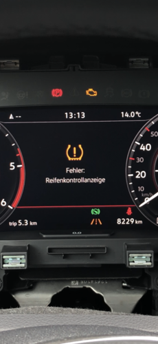

Ich habe bei meinem Freundlichen ein gebrauchtes AID einbauen lassen und ich musste sehr wohl die Codierung berichtigen, sowie das 03 wieder auf meine Bedürfnisse einstellen. Ein Steuergeräteabbild würde ich immer empfehlen.
Ich habe heute ein gebrauchtes AID einbauen lassen.
Es gab einen Fehler den er mit ODIS nicht korrigieren konnte.
Der Fehler lautet: Reifenkontrollanzeige
Wie bekomme ich ihn weg?
AID
Vermute mal falsche Reifendruckkontrolle codiert.
Welche hast du, aktiv oder nicht aktiv.
Ich habe ein passives.
Kann mir jemand sagen, was zu codieren ist?
Oder noch mal zu VW?
Danke
du Müsstest wahrscheinlich
Byte 04 Bit 0 auf aktiv
Byte 03 Bit 7 auf nicht aktiv setzen
Ich werde es versuchen.
Danke

Grundeinstellung war die Lösung.
