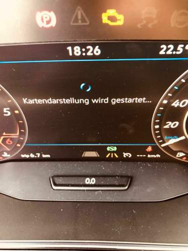

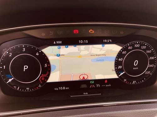

Ich habe selbst kein VCDS.
Ich könnte bei meinem Nachbarn das 5F mit CarPort oder OBDeleven auslesen lassen.
Die Leitung ist richtig verlegt.
@soko123 schrieb am 2. Juli 2019 um 14:57:16 Uhr:
CarPort ist auch gut.
Damit bitte ein Protokoll über alle Steuergeräte anfertigen, besser wie nix.
CSV Abbild aller Anpassungen weiß ich nicht ob das mit Carport geht.
Im Idealfall ist nur das MOST-Bit in 5F nicht gesetzt
Werde ich gleich machen
Hier einmal ein Auszug des Fehlerspeichers.
Vielleicht hilft das.

Kurze Rückmeldung:
Es funktioniert jetzt.
Ich weiß nicht was ich genau gemacht habe.

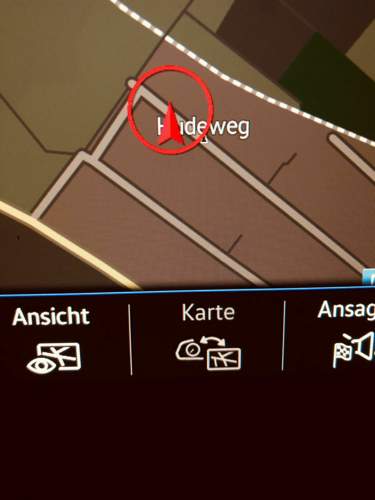

Leider fehlt jetzt die Auswahl KARTE im Display :rolleyes:
.jpg
Was wo gemacht? Via Diagnose?
Sag Bescheid wenn du wirklich Hilfe suchst.
Habe nochmal das Most LWL raus und rein gesteckt.
Dann im 5F und STG17 die Werte kontrolliert und getestet.
Jetzt funktioniert es.
Danke für die Hilfe.
