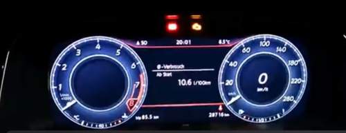

Auf YouTube hat jemand mit den Einstellungen gespielt. Diese bekomme ich aber nicht hin.
Wie auf dem Foto zu sehen ist.
Diesen Hintergrund würde ich gerne haben.
.jpg
@soko123 schrieb am 30. Mai 2019 um 11:19:20 Uhr:
In meinen Augen ist das eine optische Täuschung weil überbelichtet...
So ein heller blauer Hintergrund ist mir nicht bekannt
