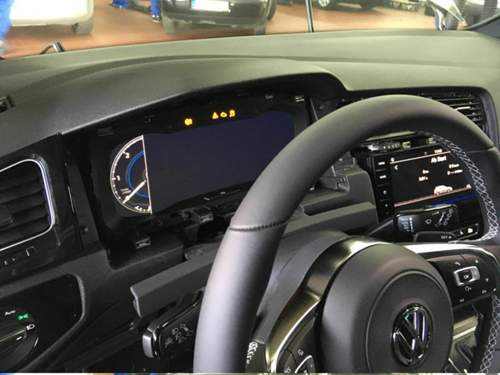

hallo Bronken,
ich habe heute an einem neuen Golf GTD das AID eingebaut. Hat auch gemäss deiner Aussage funktioniert: einbauen, anlernen, geht ! Leider ist das Display nur noch zu ca. einem Drittel sichtbar (siehe Foto), es funzt alles , Zeiger bewegt sich, Motor läuft. Idee was das sein kann? Besten dank im Voraus
Autoscan?
Ist es denn ein neues AID vom Händler? Bei einem gebrauchten würde ich den Fehler zuerst im AID selbst vermuten.
