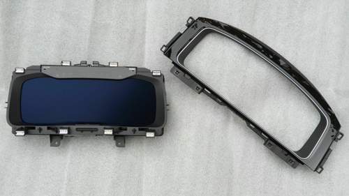

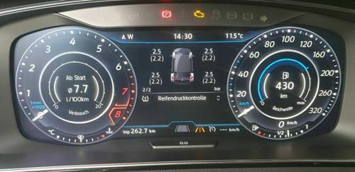

Ich habe das Active Info Display nun auch nachgerüstet in meinen 2016er GTI. Es funktioniert alles. Das AID war neu bzw im Neumodus mit 0 km. Ist ganz wichtig um später den Original km Stand anzupassen. Bei einem gebrauchten geht das leider nicht. Hier mal eine Auflistung wie ich vorgegangen bin:
1. Zuhause alle Verkleidungen selber abgebaut. Also die Blende ums Klimabedienteil, Blende vom Navi Display inkl Lüftungsdüsen, Linke Luftdüse, Blende um den Tacho. Den Tacho losgeschraubt aber noch drin gelassen.
2. Unit im Handschuhfach ausgebaut, Lichtleiterkabel angesteckt und bis zum Tacho verlegt.
3. Dann zum VW Händler gefahren und per geführte Funktion einen Tachotausch machen lassen. Habe ich im Rahmen der Inspektion gleich mitmachen lassen. Der alte Tacho wurde dann abgeklemmt, neues AID dran und angelernt. Dazu muss man beide Schlüssel mitnehmen weil ja die Wegfahrsperre neu anglernt wird. Nach ca 20 min war die Aktion erledigt. Das Anlernen des AID hat 39,44 EUR plus MwSt gekostet. Siehe Rechnung.
4. Dann Auto abgeholt, und zuhause wieder alles zusammen gebaut.
5. Danach muss aber noch etwas codiert werden. Ein Bekannter hat dann noch mit VCP den 320 km/h R Tacho eingestellt mit der roten GTI Farbe. Wenn ich mich noch recht erinnere, ist es Variante 4. Mir gefällt der R Tacho persönlich am besten. Der Unterschied zum GTI Tacho ist, dass die Geschwindigkeitsanzeige bis 120 km/h in 20er Schritten geht. Beim GTI geht es ab 60 km/h schon in 40er Schritten. Daher ist der R Tacho bis 120 besser ablesbar. Ist aber alles geschmacksache. Danach musste das Symbol des Auto wenn man die Tür öffnet, noch von 2 Türer auf 4 Türer eingestellt werden. Da ich das Active Lightning System ab Werk habe, haben wir noch gleich die Verkehrszeichenerkennung und den Lane Assist freigeschaltet. Da ich die grosse Kamera verbaut habe, war es möglich das beides freizuschalten. Zum Schluss muss noch die Unit bzw das 5F codiert werden. Folgende Einstellung in den Anpassungskanälen sind erforderlich: siehe Bild 1.

5G1920791A oder 5G1920791 wo ist der unterschied? Kann ich 5G1920791A in einen Golf GTD 11/2015 verbauen? Danke LG
Klar. Die Endung sagt nur etwas über den Firmwarestand aus. 791 ist das richtige Teil. Wenn du eins mit B am Ende hast, ist noch neuerer und auch ein paar Fehlerverbesserungen sind da gemacht worden.
Eines mit Index B kann auch zoomen im Kartenbereich.
Wenn dann nimm B. Wenn du kein Navi hast ab Werk oder nachgerüstet, nimm den ohne Index. Kommst du billiger und es funktioniert genau so.

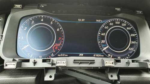

War Arbeiten.... un ja habe mein AID noch zum Verkauf , da es noch nicht in der Anzeige eingestellt habe, aus zeitlichen gründen.
Gutes Gebrauchtes AID vom Golf 7 FL TN 5G1 920 791 - gelaufen 41826 km , mit blende und alle Rastnasen noch ganz un ohne kratzer oder beschädigung .
Km aufwärts ist anpasbar.
Werde es jetzt auch ins Netz zum Anbieten einstellen.
Bei interesse gerne per PN
