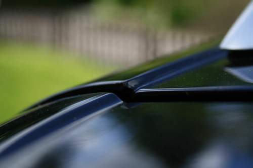

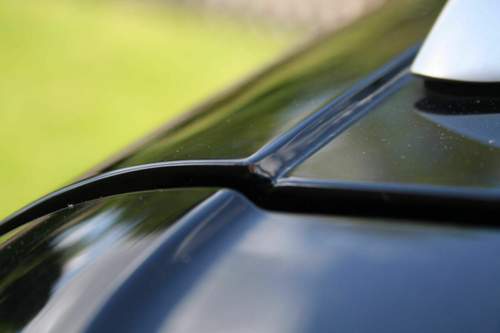

Genau danach habe ich mal geschaut. 2 Bilder hängen dran. Ich glaube ich habe da auch das Problem.
War heute direkt in meiner Werkstatt und vorsorglich wird es schon eingereicht. Baujahr ist 10/2010.
Allerdings ist es nur diese kleine Roststelle mehr ist nicht zu sehen... die Naht sieht soweit alles sauber aus.
Mal sehen wann ich Rückmeldung bekomme.
mfg
01
02
