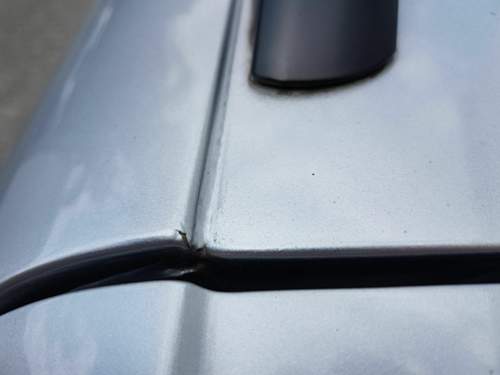

Hallo Touran Kollegen,
ich bin neu hier im Forum und habe mich eigentlich nur angemeldet, weil bei meinem Touran 1T3 BJ 2010 eine Schweißnaht gerissen ist. Vlt geht es ja noch mehreren so.
Also guckt doch bitte mal am Heck eures Tourans und zwar im Bereich zwischen Heckklappe, Dach und Übergang zur C-Säule. Laut Werkstatt ist das eine Laserschweißnaht, welche mit einem Harz versiegelt wird, bei mir jedenfalls ist ein ca 3mm langer Riss im Blech und der Lack geht auch ab. Kulanzantrag wurde gestellt und genehmigt. Wenn noch Fotos gewünscht werden, noch kann ich welche machen ;)
Also einfach mal gucken, vlt geht es euch ja genauso.

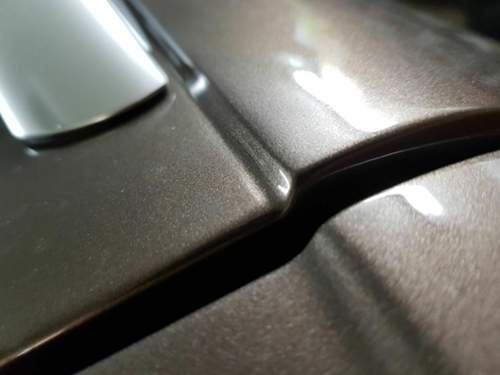

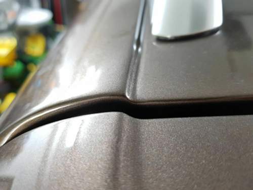

Meinen hab ich zurück bekommen, sieht gut aus.
Hoffentlich hält es jetzt.
Fotos:
20180707-094751
20180707-094739

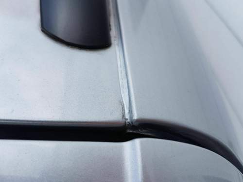

Habe das Thema einem Bekannten mitgeteilt, seine Nähte sehen so aus, siehe Fotos. Auf der einen Seite ist der Lack gerissen, aber etwas ausser/oberhalb der eigentlichen Kante. Die andere Seite schaut (noch?) ok aus.
Was meint Ihr? Sollte er damit den :-) damit konfrontieren?
Danke für Eure Einschätzung!

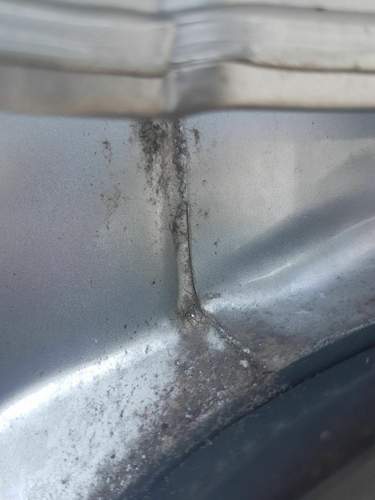

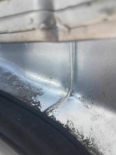

Bei näherer Betrachtung zieht sich der Riss bis zum Dichtungsgummi, siehe Fotos. Die Beifahrer-Seite ist damit anscheinend auch gerissen.
Der :-) meinte, dass das bei Bj2011 nur auf Kulanz gehen würde und nur 50-60% von VW übernommen wird. Geschätzte Gesamtkosten für Aufmachen, Nachbessern, Lackieren an beiden Seiten ca. 4000€.
Nun ist guter Rat teuer. Das kommt an den Restwert hin.
Was meint Ihr, was machen? Danke nochmals für Euren Rat!

Ich sehe da keine Risse im Blech auf den Bildern. Das ist doch nur die Dichtmasse die da rissig ist. Sonst müsste es ja schon rosten...
Wichtig ist die obere Kante zur Dachfläche hin, da reißt es neben der Dichtmasse.
Ach ja, meiner ist aus 11/2011 und bekam 75% Kulanz.
@rommulaner
Schau dir dir die Bilder von basstom, etwas weiter oben an.
Dann siehst du die Risse!!
Aktuell ist nur die Fahrerseite gerissen. Kann schon sein, dass darunter "nur" die Dichtmasse nachgibt und die Risse verursacht.
Eine Möglichkeit wäre, abzuwarten ob die andere Seite auch noch reisst? Könnten quasi ein Experiment draus machen :-P
Achso, die oberen Bilder habe ich jetzt nicht damit verbunden. Ja, da ist links ein Riss. Rechts bin ich mir nicht sicher.
