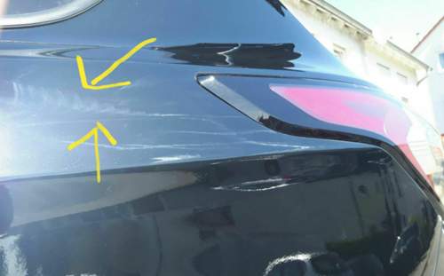

Bei einer gewissen Bauserie des Kuga FL kann es zu Lackschäden im Bereich der äußeren Heckleuchten kommen. Bei dunkleren Fahrzeugen fällt es eher auf wie bei hellen. Die Heckleuchten liegen teilweise zu dicht an der Karosserie an und somit kann der Lack im Bereich der äußersten Spitzen im Seitenteil abgeschürft werden. Es gibt seitens von Ford eine Abhilfe und es wird ein dickerer Schaumstoffring unter den Befestigungsklammern unterlegt. Die Instandsetzung des Lackschadens wurde in meinem Fall von Ford sehr kulant geregelt. Also, schaut einfach mal nach bevor irgendwann die braune ungewollte Pest zuschlägt.

@WalkersAstra schrieb am 13. April 2018 um 20:12:21 Uhr:
Naja, der Erfolg war ja da. Anfangs.
War heute beim Händler, der war auch sehr überrascht. Wird jetzt bei Ford genau den Fall ansprechen.
Auf alle Fälle liegt die Linke Rückleuchte wieder sehr eng an und die scharfen Kanten auf der Rückseite machen den Rest.
Das geht ja garnicht!!
Nach dreieinhalb Tagen war mein Lackkratze vom linkem Rücklicht
beim FFH beseitigt worden.
Ich bin total am Ende, wenn ich so eine Murks sehe, muss Montag
gleich hin. Bei der Übergabe war das Fahrzeug nass, da konnte ich
es nicht gleich sehen.
Für einen Fingernagel großen Kratzer wurde der halbe Kotflügel
mit der Poliermaschiene bearbeitet. Ich hoffe bei Euch ist es nicht so.

Bei der Übergabe Nass???. Wurde er dir nicht im Showroom übergeben?...Schon traurig :-(
Nach Reparatur hatte ich noch nie einen Showroom...
Weiß jemand ob die neuen Rückleuchten schon passgenauer sind und nicht solche scharfen Kanten auf der Rückseite haben ?
Wenn Ford jetzt nochmal einen Abstandshalter anbringt dann stehen die Rückleuchten im Vergleich zu den Leuchten in der Heckklappe noch weiter ab. Irgendwie ist das alles Pfusch. Das müssen sie doch selbst bei Ford merken.
Wahrscheinlich wird jetzt bei mir ein zweites mal lackiert - nur ändert das nichts wenn wieder die alten Leuchten an der gleichen Stelle scheuern.

da sind Swirls im Lack hervorgerufen durch falsche Anwendung der Poliermaschine https://www.motor-talk.de/.../swirls-entfernen-per-hand-t2578941.html
Die neueren Leuchten sitzen dermaßen eng und auch fest an der Spitze , das mir beim rausmachen schon mulmig wurde, sind aber millimetergenau passgenau.
Der Lack ist auch da wo er hingehört.
Also alles im grünen Bereich.
Sind es den jetzt andere/neuere Leuchten oder machen sie jetzt einfach werkseitig dickere Abstandshalter dazwischen???
Die Leuchten wurden generell zwischenzeitlich geändert.
In wie weit?
@AlwaysOnline schrieb am 15. April 2018 um 09:33:04 Uhr:
Optisch am schwarzen äusseren und am festen Sitz zu erkennen.

Eher im Gegenteil... Mir kommen die "neuen" C-Bogen Heckleuchten heller vor.
Hast Du eine Quelle, dass die generell geändert wurden?
Aussage vom Werkstattmeister als ich ihm bat bei meinem neuen die Änderung an den Heckleuchten vorzunehmen.
Wäre nicht mehr nötig , da ........... S.o.

Hier mal ein Bild von meinem Kuga (2018). Das sitzt bombenfest und da wackelt nichts.
Foto geändert:rolleyes:
