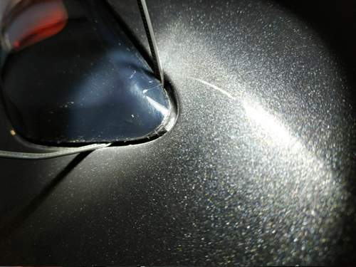

Bei einer gewissen Bauserie des Kuga FL kann es zu Lackschäden im Bereich der äußeren Heckleuchten kommen. Bei dunkleren Fahrzeugen fällt es eher auf wie bei hellen. Die Heckleuchten liegen teilweise zu dicht an der Karosserie an und somit kann der Lack im Bereich der äußersten Spitzen im Seitenteil abgeschürft werden. Es gibt seitens von Ford eine Abhilfe und es wird ein dickerer Schaumstoffring unter den Befestigungsklammern unterlegt. Die Instandsetzung des Lackschadens wurde in meinem Fall von Ford sehr kulant geregelt. Also, schaut einfach mal nach bevor irgendwann die braune ungewollte Pest zuschlägt.

Genau dieses habe ich gestern gemacht.
Der Lack war an beiden Seiten angescheuert.
Ich habe vorsichtig einen Kabelbinder unter die Leuchten geschoben und diese somit etwas vom Lack abgehoben.
Danach wurden die Stellen gereinigt und mit einem Lackstift ausgebessert.
Damit diese Ecken nicht wieder am Lack scheuern habe ich jeweils ein Stück Gummi (1.8mm dick) unter die Ecken der Leuchten geklebt.
Hoffentlich erkennt man dies auf den Bildern.
Img-20180918-080520
Img-20180918-080614

Ich würde um das Problem dauerhaft zu beseitigen
Die Leuchten ausbauen und unter den weißen Halteclip ein 2mm Starkes Moosgummi legen.

Kurze Frage, wie bekomme ich die Clips runter ohne das diese kaputt gehen?
Da gibt es ein spezielles Werkzeug . Falls du das nicht hast , zieh sie mit einer Zange geradeaus.Kommt das Blech etwas mit raus ist das von Vorteil .
Ansonsten kostet so ein Clip nicht die Welt. Mein FFH hatte mir 2 Stück mitgegeben , die ich bei 2 Autos allerdings nicht gebraucht hatte.

So, beide Clips sind abgebrochen.
Mein FFH muss diese bestellen.
Naja, bis morgen früh.
Kosten: 1,64€ inkl. MwSt. je Stück
Und ja, das Blech ist leicht mitgekommen.

Letztendlich habe ich diese nur etwas heraus gezogen und einen O-Ring (ca 1,5mm dick) zwischen Karosserie und Clip gelegt (über die Clips gezogen).
