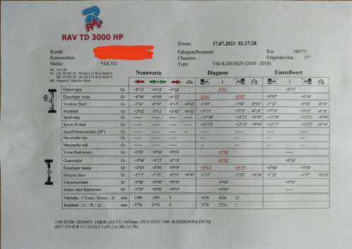

Moin
Kann sich mal jemand die Werte der Achsvermessung anschauen und mir sagen, ob die extrem schlecht waren? Die Werkstatt die das eingestellt hat, hat dazu nix gesagt und mir nur den Zettel in die Hand gedrückt.

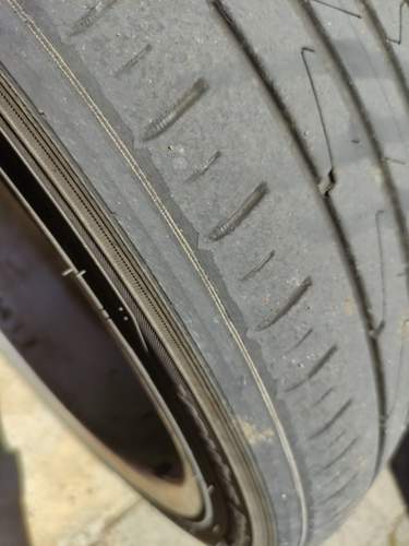

Grund für die Achsvermessung waren stark innenseitig abgefahrene Reifen auf der Vorderachse.
Kann das an den vorherigen werten der Achsgeometrie liegen oder hat das eventuell einen anderen Hintergrund, dass die Reifen so aussehen?

Ich habe keine Ahnung, aber die vorbestehende Nachspur passt von der Theorie zum Schadensbild. Ob die Abweichung dafür groß genug war? Wie gesagt, keine Expertise.
Wenn es mich beträfe, würde ich jetzt auf ausreichend Luftdruck achten. Moderne Ecoreifen laufen mit höherem Druck.
Und nochmal zum TÜV und für etwas Kaffee Geld ordentlich rütteln lassen, Aufhängung und Lagerspiel kontrollieren lassen.

Moin!
Den TÜV Prüfer hab ich schon während der HU und dem gefundenen Schadensbild der Reifen drum gebeten zu schauen, ob was ausgeschlagen ist oder so.
Aber alles i.O. nix defekt oder ausgeschlagen.
Hab die Plakette auch bekommen nachdem ich schnell die Winterreifen aufgesteckt habe.
Achsvermessung hab ich ja gestern machen lassen und wie zu sehen ist war ja ein wenig was verstellt.
Hoffe natürlich jetzt auf Ruhe...
Fahre jetzt erstmal weiter die Winterreifen und messe alle 2 Wochen Innen-Mitte-Außen das Profil um zu sehen ob es irgendwo wieder stärker abnutzt.
Wenn alles i.O. dann gibt's neue Sommerschlappen :D
Aber von Achsvermessung hab ich so gar keine Ahnung... Weiß zwar was die Einstellungen bedeuten aber ob daraus der schaden resultiert kann ich eben nicht beurteilen.
