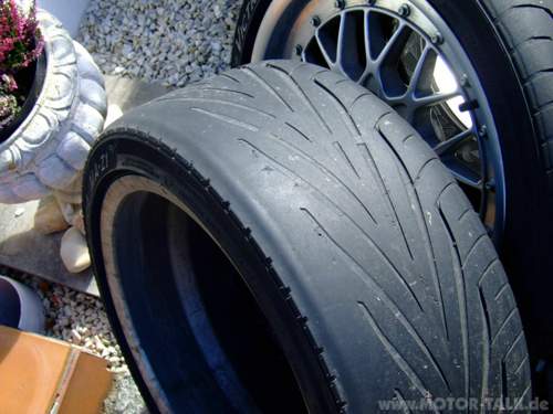

Ich würde noch ein Schritt weiter gehen, bei tiefergelegte, breitgeschlappte :D Autos, würde ich hinten weniger Sturz einstellen (vorgegeben sind ca. 2° negativ, plus minus ihrgendwas)....... Mit diese (werks-)einstellung und ebenfalls originale Felgen und Reifengröße (235/40 ZR17) kam sowas zustande : (Anhang.)
Also bei der nächsten vermessung, hinten weniger Sturz...... ;)
EDIT: Ne, mit so wenig Profil fahr ich nicht rum, das war ein kleines Flughafen-Session....

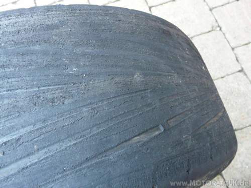

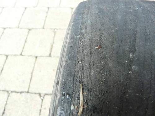

vladiii, wobei die reifen ja noch gut sind! kannst lcoker noch fahren! :D
nee im ernst, so haben meine sommerreifen damals ausgesehen, nachdem sie "ausgedient" hatten :eek::D
