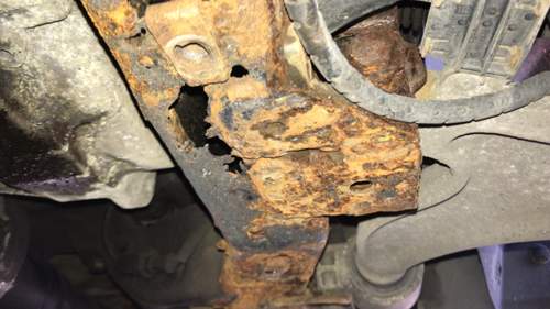

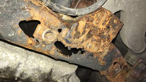

Morgen,
wo bekommt man sowas zu nen guten Kurs am besten Neu her?
bei Opel kostet er irgendwo zwischen 700-800€
bei eBay hab ich welche für 200€ gesehen allerdings für Frontantrieb, da ist so wie ich das gesehen habe noch ein extra blech angeschweißt, kann mich aber auch täuschen.
mein jetziger ist ziemlich angegammelt und wurde auch schon beim Tüv bemängelt deswegen soll jetzt beim Kupplungstausch was neues rein.
mfg. Peter

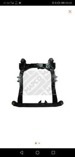

Mapco baut sowas aber wie die Quali. ist kann ich nicht sagen... liegen so um die 400 Eur.
Grüße Olli
wenn Du diesen meinst...
bei Autodoc um die 300Eur sollte aber auch bei Deinem Teile Händler des Vertrauens zu bekommen sein...
Mapco taugt nix.
Ok Danke, denke ich werde den alten strahlen lassen und lackier den einfach nur neu.
Na wenn es für den TÜV reicht ihm nur eine neue Farbe zu verpassen ......
Tüv ist erst neu das wurde es mit bemängelt, Träger ist nicht durch aber halt überall gut angerostet, der hat noch genug dicke.

Dann mach es sofort vernünftig und lass ihn pulvern.
Nö, Weil dann müssen die Lager erst noch raus und wieder neue rein, hab ich kein Bock mehr drauf, mache jetzt die Kupplung und Zms neu, Kabel vom Stoßdämpfer noch und 4x4 wieder richten, dann kommt die scheißkarre weg.

Vielleicht liegt’s besonders an den 4x4 Achsträgern. Bei meinem war der auch ziemlich angerostet. Ich hab den beim Motortausch entrostet, Rostumwandler drauf Zinkspray und wieder Schwarz lackiert. Und gut is....
