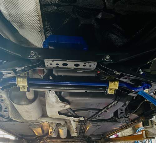

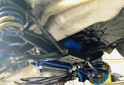

Hallo liebes Forum,
Ich hatte vor Kurzem einen Unfall. Ich würde übersehen, woraufhin mir der Unfallgegner in die linke Seite gerauscht ist. Nun muss ich den Achsträger hinten wechseln. Ich habe keine Teilenummer, es sieht für mich aber so aus, dass die für alle Motore beim V50 gleich sind. Vom 1.6er bis zum T5. Liege ich damit richtig, oder kann mir wer helfen das richtige Teil zu finden.
Es ist ein V50 T5 FWD 2008 mit Schaltgetriebe und Xenon.

Sind alle gleich , habe ich letztes Jahr auch gewechselt , in dem Zuge würde ich auch gleich sämtliche Lager und streben wechseln und alle Schrauben mit Paste einsetzen .

Vielen Dank hat sich erledigt. Hab eine gebraucht in sehr gutem Zustand gefunden, welche zuvor an nem T5 montiert war. Sieht aber tatsächlich völlig identisch aus zu den anderen Motorvarianten.
Sämtliche Lager und Streben werden auch gewechselt.
