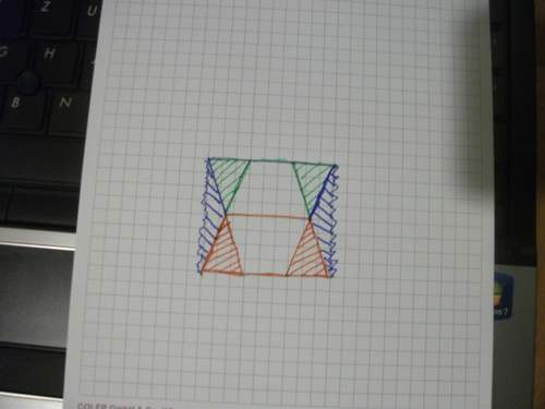

so jetzt nochmal, mit etwas mehr zeit als heute morgen.
hab mal eine kleine freihandskizze gemalt. siehe foto.
das blaue soll den achsschenkel darstellen.
rot ist die "Kegel-Konus-Hülse".
grün ist das was weggebohrt wird.
ob das in der praxis funktioniert weiss ich nicht.
bezüglich der festigkeit sehe ich da keine probleme.
die fage ist: wer kann das machen? und ist das bezalbar?
mit einer ständerbohrmaschine aus dem baumarkt geht das mit sicherheit nicht, und wer hat schon CNC maschinenim keller stehen??????
wenn du dafür conections hast, dann mach doch einfach mal eine "probebohrung" an etwas ähnlichem aus der schrottkiste.
Dscf5367
Die Methode ist gut. Die Klebung muß halt während der Bohrung des neuen Kegels halten. Bei der Montage des Spurstangenkopfes kommt ja "von unten" die Mutter mit ziemlich großer Auflagefläche gegen die Hülse und dem Achsschenkel. Und wenn die nicht reichen sollte, dann gibt es eine Beilagscheibe mit passender Bohrung und passendem Aussendurchmesser.
Ich hab zum Glück connections zu einem Maschinenbauer mit entsprechender Maschinenausstattung, der mir meine Arbeiten zum Freundschaftspreis macht. Ich werde das nächste Woche mit ihm mal besprechen.
Ich halte Dich auf dem Laufenden.
Christian
