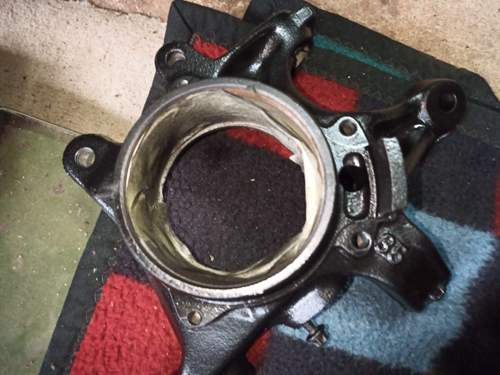

mein 210er von 01/98 hat Problem mit der Hinterachse. Lautes Klacken beim rückwärts über den Bordstein fahren.
Da ich sowieso das komplette Fahrwerk überhole, dachte ich mir, kein Problem.
Ursache scheinen hier die Kugelgelenke rechts und links zu sein. Gummi allseitig zerbröselt. Rechten unteren Querlenker könnte ich trotz erwärmen der Schraube nur mit der Flex herausbekommen.
Ich habe mal in einem Beitrag gelesen, dass man das nicht reparieren kann und da was neues her muss. Leider finde ich den Betrag nicht mehr.
Was kann ich da machen?
Danke für eure Hilfe.
Achsschenkel S210 hi re
Achsschenkel S210 hi li

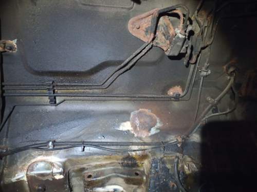

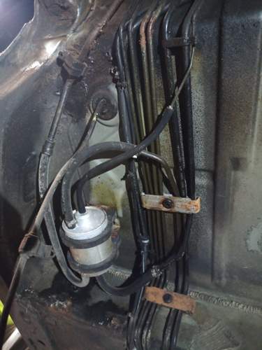

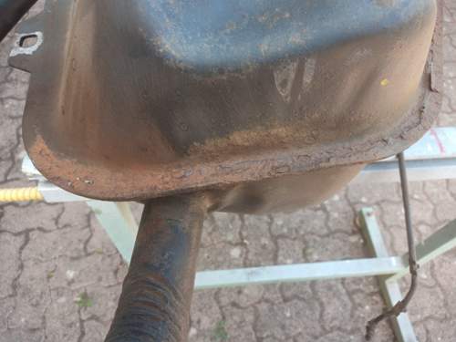

Heute Abend habe ich den Tank ausgebaut, Ende mit zerlegen. Brems-, Hydraulik und Benzin Leitungen mache ich auch neu. Rollenware ist bestellt. Die Benzinleitung habe ich beim Freundlichen angefragt. 1 m 8er Stahlleitung und zwei angepresste Gummischläuche sage und schreibe 110€.
Kleine Schweißarbeiten an den Schwellerenden. Nichts dramatisches. Einfach um in Übung zu bleiben :-)
Ich schicke Bilder, wenn ich soweit bin. Muss nun erstmal in den Wald. Der nächste Winter kommt bestimmt.
Um diese Uhrzeit in den Wald zum Holzen? Das habe ich heute bei Tageslicht gemacht ;-)
Guten Abend,
hier noch ein paar Bilder vom Fortschritt.
Bei den Ersatzteil-Preisen falle ich langsam vom Glauben ab. Das Stück 3mm Stahlleitung vom Benzinfilter zum Aktivkohlebehälter soll einschließlich der beiden aufgestellten Gummischläuche sagenhafte 120€ hier beim Freundlichen vor Ort kosten. Und die beiden kleinen Blechklammern für den Stabi an der Karo zu befestigen 40€. Saaagenhaft !!!

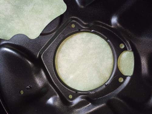

Guten Abend allerseits,
vielleicht kann mir jemand helfen.
Laut EPC werden beide Ankerbleche mit der Schraube N 914 125 00 65 02 ,je 4 Stück, befestigt. Das wäre was mit M6.
Bei mir waren es 2 Inbus M6 und 2 M8x12, Sechskantkopf mit Schlüsselweite 11mm.
Kennt zufällig jemand die Teilenummer für die M8 oder kann sie herleiten?
Beim Freundlichen brauche ich ohne Teilenummer nichts anzufragen, ist zwecklos.
Kombi oder Limo?
Kombi,
Im EPC gibt es auf die FIN des Kombis die falsche Angabe.
Der Sechskantkopf ist auch etwas flacher gehalten, als bei der M8 Standardschraube.
Nicht die Angabe im EPC ist vermutlich falsch, sondern die bei Dir verbauten Schrauben. Bist Du Dir denn sicher, dass das wirklich M8 ist? Nicht dass einer Deiner Vorbesitzer, oder Vorschrauber da irgendwelche zölligen Schrauben aus der Kruschkiste reingedonnert hat...
Jürgen
Ist schon lange her, dass ich das bei meinem Kombi gemacht habe. In meiner dunklen Erinnerung meine ich auch Imbuss und Sechskant gehabt zu haben..... ich mag mich aber täuschen.
Nee, nee, das sind original M6 und M8. Vielleicht hängt das ja an meiner FIN.
Kann mal jemand mit einem T Modell nachschauen oder mir eine Kombi FIN zukommen lassen?
Hier noch 2 Fotos vom Achsschenkel und vom Ankerblech. Das ist eindeutig, da passt das EPC nicht.
