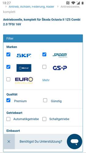

Hm tja, SKF und Spidan sind mit Meyle genau die "Premium-Hersteller" die bei Daparto für mein Octavia 2 gehandelt werden.
Von Meyle habe ich gehört das die auch viel zukaufen und man dementsprechend nicht weiß welche Qualität man kriegt...
Wo habt ihr die ATW geordert die Schrott sind?
Irgendwas muss man ja im Fall der Fälke einbauen:D
Ich würde an deiner Stelle mal etwas mich erkundigen. Mir war damals nicht bewusst gewesen, dass die Gelenke bei SKF geklebt sind zB (totaler Unfug). Ansonsten je nach Laufleistung würde ich sogar eher eine gute gebrauchte für 30-50€ vom Verwerter einbauen als mich zu ärgern 100-400€ für neuen Schrott bezahlt zu haben. Wenn die gebrauchte irgendwann hin ist tuta auch weniger weh.
