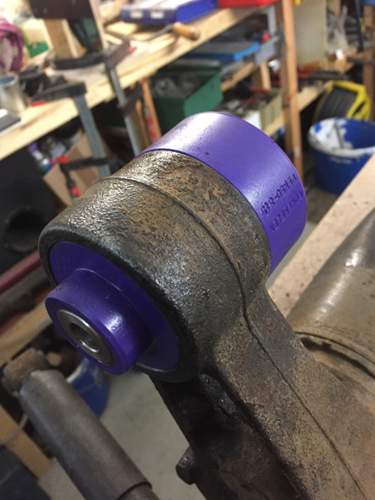

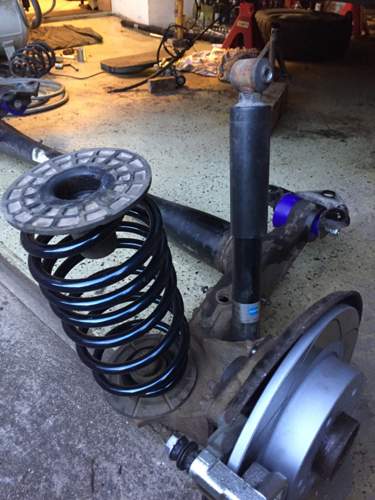

So sieht das dann beim Material in teuer aus.
Das entfernen der alten Lager geht allerdings am besten wenn die Achse ausgebaut ist.
D.U.
PowerFlex PU Buchse HA
PU HA
