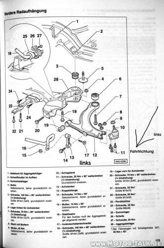

Ich habe folgende Frage:
Ich will meine Achslenker (Nr. 12) (Dreieckslenker) ausbauen um die hinteren Buchsen (Nr. 6) zu tauschen.
Reicht es aus wenn ich das Achsgelenk (Nr. 10) drin lasse, und nur die 3 Schrauben löse (Nr. 11) welche es mit dem Dreieckslenker (Nr. 12) verbindet? Denn so spare ich mir das abziehen des Achsgelenks (Nr. 10).
Und natürlich müssen Schraube Nr. 7, 14 und 20 noch gelöst werden.
Siehe Anlage...
Img-3275
Die drei schrauben vom Traggelenk öffne ich nur um dieses zu erneuern. Muß der Querlenker raus dann mit dem Traggelenk.
Durch das lösen der 3 Schrauben verstellst du den Sturz und somit auch die Spur der VA.
Würde auch nur die Mutter oben am Traggelenk lösen, dann kommt das Traggelenk mit etwas Überzeugung eh raus. Dann noch Koppelstange ab, beide Bolzen lösen und der QL ist draussen.
Ich würde gleich beide Lager (also vorne und hinten am QL) beidseitig tauschen. Sparst du dir ja doch einiges an Arbeit... die vorderen lassen sich ja auch recht einfach wechseln.
Ich habe am Golf 3 Lager vom Lemförder verbaut und war damit gut zufrieden, Febi, Meyle, etc sollten aber auch gut brauchbar sein.
Mein Golf wird 14 Jahre das vordere Lager des Querlenkers war noch nie defekt, wozu also erneuern.
Genau daher rührt meine Frage, und ich versuche zu verstehen warum dabei der Sturz, bzw. die Einbaulage überhaupt verstellt werden kann, da ich bei genauerer Betrachtung nur feste Bohrungen im Querlenker und im Traggelenk sehe, keine Schlitzbohrungen oder ähnliches, somit ist das Traggelenk wieder exakt an der gleichen Position wie vor dem Ausbau.
Oder habe ich etwas übersehen? (ich versuche es nur zu verstehen 🙂)
http://data.motor-talk.de/.../img-3275-7901190333427759185.JPG
Die Bohrungen sind etwas länglich ausgeführt... wenn du das Traggelenk rausnimmt und nichts markiert hast verstellst du dabei bestimmt was. Selbst vorher mit weissem Edding markieren kommst du nicth 100% wieder auf genau dieselben Werte.
Ah, OK, gut zu wissen, ich habe Abzieher, dann ziehe ich lieber das Traggelenk heraus, da sollte sich aber nichts verstellen wenn ich die angegebenen Drehmomente beachte, oder?
(bzw. unmerklich)
Denn eine Achsvermessung will ich vermeiden, da sie jetzt super eingestellt ist, und auch preislich in keinen Verhältnis zu den beiden Buchsen steht.
