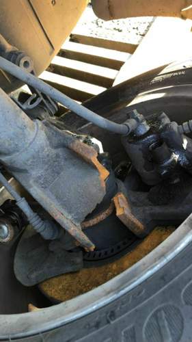

Hi mein Sohn hat heute im Schnee unsren golf geplättet was meint ihr kostet die rep.

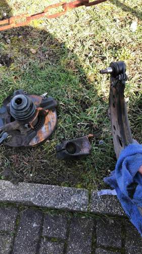

So sorry Auto ist jetzt fast repariert das radlager Gehäuse ist auch platt und die radnarbe.
Ihr hattet komplett recht.
Schön das er Repariert wird!
Das die Radnabe so gebrochen ist hab ich auch noch nicht gesehen
@Tom1182 schrieb am 20. Februar 2021 um 20:31:31 Uhr:
Ich auch nicht....dann war das "driften" mit ganz schön Schmackes.

Auf Bild 4 Hängt der Spurstangenkopf irgendwie komisch?! Nicht, dass das Radlagergehäuse auch einen weg hat. Würde ich aber wohl mit tauschen.
Das Radlagergehäuse ist massiv, das ist nicht im Eimer. Spurstange komplett. Und wie bereits erwähnt evtl. Lenkgetriebe.

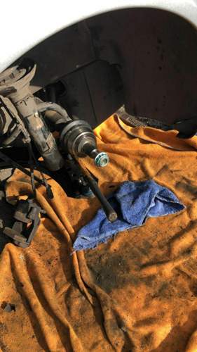

Jetzt muss noch der Abs sensor gemacht werden das radlager Gehäuse inkl radlager und die Spur vermessen. Mal kucken ob es das denn endlich war
Ich denke, der Dämpfer wird auch einen mitbekommen haben...wird sich aber beim Vermessen bzw. nach ein paar Kilometern zeigen, wenn er anfängt zu siffen...

Ah okay danke für die antwort bin kurz gefahren schleift vorne ohne ende ich denke das liegt am radlager
