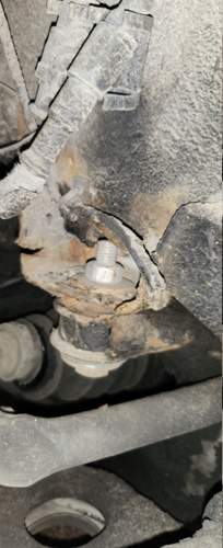

Hallo Zusammen,
ich habe am Freitag mein Winterauto (Opel Astra H Caravan, 1,7CDTI 81kw, BJ 2008) wieder aus der Garage gezaubert und bin damit dann direkt zum TÜV. Dieser war bereits im März abgelaufen aber der Wagen stand über dem Sommer nur in der Garage und somit dann leider auch vergessen.
Der TÜV hat die hintere Bremse bemängelt und ein kleines Loch vorm Endtopf, alles gut, das bekomme ich selber hin.
Mein Problem ist die Achsaufnahme vorne Links, ist durchgerostet und Rechts korrodiert. Gibt es dafür Reparaturbleche? Wenn ja, wahrscheinlich ja nur beim FOH oder? Hat vielleicht jemand die Ersatzteilnummern für mich? Gerne auch für beide Seiten.
Vielen Dank!

Achsaufnahme Links

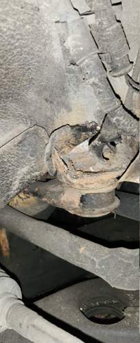

Hallo ich bin neu hier, ich habe mir ein Zafira A OPC gekauft. Mir wurden Mängel verschwiegen die ich heute erst von der DEKRA erfahren habe und siehe da achsaufnahme schrott sonst hat der tüv nichts bemängelt. Ich habe nicht darauf beim Kauf geachtet nun suche ich genau diese perfekte Lösung und ich bräuchte für Links und Rechts am besten neue Halterungen.

Linke seite
Rechte Seite
Hat an deinem OPC da schon kürzlich jemand rumgefummelt? Weil die Verschraubung verdächtig neu aussieht :-/
Privatkauf, nehme ich an?
Hey, ja das war ein Privat Kauf. Durch die Tieferlegung konnte man es sehr schwer erkennen vorallem wenn die verkleidung davor sitzt. Ist echt sch..... gelaufen. Ich versuch den jetzt zu retten denn das was ich bisher investiert habe werde ich nie mehr zurück bekommen. Dann lieber behalten, fit machen und mit der Familie Spaß haben. Zum verschrotten ist der Wagen echt zu schade...
