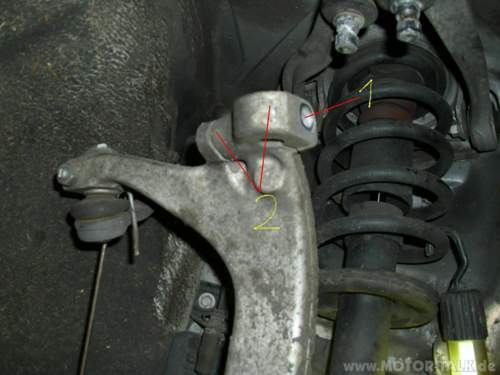

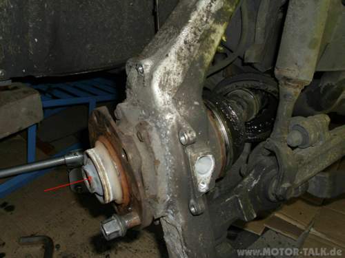

Habe es Heute versucht und gescheitert. In meinem Etzold A6 Buch steht Schrauben Getriebeseitig lösen
( dieses wurde mir ja hier auch empfohlen). Dann habe ich Welle nicht herraus bekommen und weiter nach Buch gearbeitet. Dort wurde der obere Querlenker gelöst (Bild2) und dann sollte man schwenken können (ging aber nicht).

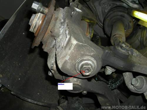

Also habe ich mich an den unteren herran gemacht, 19er Mutter (Bild3) gelöst und dann mit einem Kupferhammer ein paarmal drauf. Ging dann auch ein Stück herraus. Dann wollte ich die Mutter ganz abschrauben, die dreht jetzt aber mit. Also einen kleinen passenden Imbus rein und mit einem Ringschlüssel angesetzt. Imbus dreht sofort über, obwohl gerade angesetzt. Frust!!!!!!!!!!!
Um weiter die Zeit zu nutzen wollte ich dann den 17er Imbus (Bild1) lösen, trotz Verlängerung mit 1,5m Alurohr geht da nichts. Hat die evtl. Linksgewinde??????
Wie kann ich jetzt weiter kommen!!!!!Hilfe!!!!!!!!!!!

Oha,
also es reicht den unteren Querlenker ( den wo der Stoßdämpfer nicht dran ist) zu lösen um die Welle
aus dem Achsschenkel rauszukriegen.Der fette Inbus für die Welle ist meistens sehr fest weil es eine
Dehnschraube ist und die richtig angeknallt wird. 180Nm + 180 Grad.
MfG

2. Wie bekomme ich die untere Mutter in Bild3 jetzt ab oder kommt man da nur mit der Felx weiter.
Dann ist da aber ein neues Unterteil nötig.

Ich denke dir fehlt das richtige werkzeug. Die Schraube ist rechtsgewinde und man löst sie wenn das Rad und alles noch drauf ist. Ansonsten wird eine v Schere an die Nabe geschraubt. Die Antriebswelle muß eigendlich nicht am Getriebe raus. Da es sich doch leichter arbeiten lässt mach es, fals du die m12 vielzahn am Getriebe raus bekommst. Ansonsten in ne Werkstatt und die lösen die große Schraube der Antriebswelle mit einem großen Schlagschrauber.
Original geschrieben von brilltech
Schön und wie halte ich die Narbe im jetzigen Zustand gegen?
Entweder oben alles zusammenbauen was du ja eh musst, Rad drauf, Auto ablassen dann Handbremse anziehen und lösen.Oder Sattelträger und Bremsscheibe rauf und mit nem stabilen Schraubendreher die Scheibe blockieren und dann lösen.
Mutter vorsichtig entlang des Gewindes mit der Flex einschneiden (wenn du eine Ersatzmutter hast) oder auch wieder Auto ablassen damit Belastung auf den Kugelkopf kommt und dann versuchen zu lösen.
drück den konus wieder in die buchse, somit verspannt es sich wieder und du kannst die mutter komplett lösen. antriebswellenschraube wird immer zuerst gelöst wenn er fest auf den rädern steht mit getretener bremse... außer du hast nen guten schlagschrauber, dann gehts auch so.
ich hab getriebeseitig nie was gelöst. nur die 2 muttern der unteren querlenker ab und die achse beiseite geschwenkt. zweite person wäre da sehr hilfreich.
beim anziehen der antriebswellenschraube brauchst du robustes werkzeug und eine rund 1m lange verlängerung, da die 180° sehr schwer zu stemmen sind
