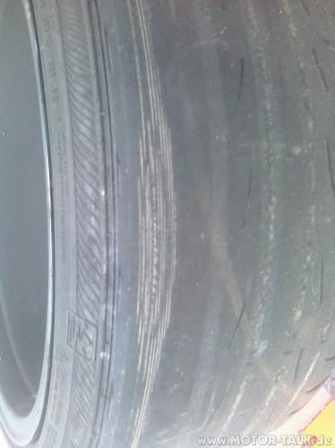

Ich bin gerade echt am verzweifeln und hoffe ihr könnt mir in diesem Fall helfen:
Mein 3 Wochen alter Insignia mit einem Km Stand von 3.600 hat einen Reifenschaden.
Auf den original 19 " Felgen 10 Speichen Design bildet sich an 2 Reifen (Goodyear? eagle) am Niederquerschnitt ein größeres Ei/ eine größere Blase (Bilder folgen Morgen/ Übermorgen).
Kommen wir zu den Fakten:
Der Serviceleiter bestellte mir gleich 2 neue Reifen, da die Reifen eine "tickende Zeitbombe" sind, und argumentiert wie folgt:
- die Schäden sind nicht an allen Reifen, nur an 2 und dass auch noch auf einer Seite, worauf er hindeuten wollte, dass ich evtl. einen Bordsteinschaden verursacht habe.
- er fand unter den Blasen auf der Innenseite eine mikrokleine Macke, kaum sichtbar, evtl. probier ich sie raus zupolieren.
Meine argumente:
- Die Felgen sind in einem nagelneuen Zustand, weder Kratzer, noch Delle, noch merke ich bei einer Autobahnfahrt eine unwucht.
- Ich kann mich wirklich an keinem Kontakt mit einem Bordstein erinnern, fahre dass Auto wirklich total vorsichtig.
Dieser Mirkokleine Macke könnte hartnäckiger Dreck sein, den ich beim polieren nicht raus bekommen habe.
- Und ich bin ausschließlich der einzigste Fahrer...
Zu dem Gespräch und der Vereinbarung:
Er signalisierte mir, dass er sich bemühen wird den Fall auf Garantie zu lösen, sieht aber auch seine Argumente im Weg stehen und möchte, dass ich die Reifen (600€!) erst mal bezahle. Der Reifen soll anschließend zum Hersteller geschickt werden und analysiert werden.
Wie soll ich mich hier verhalten?
Ich bin mir keiner Schuld bewusst und habe das Befürchten letzten Endes auf den Schaden sitzen zu bleiben... Soll ich die Reifen bezahlen und mich auf den Händler verlassen?
Für Tipps, Anregung und Vorschläge wäre ich sehr dankbar!

Das Scheint mir ganz ehrlich ein Verarbeitungsfehler im Material zu sein.
Oder beim Wuchten der Reifen gelang irgendetwas zwischen Felge und Reifen, was da nicht rein soll.
Ein Knick in der Felge könnte sowas verursachen in dem Ausmaß, aber da müsste man schon Brachial gegen den Bordstein gefahren sein. So brachial dass, das Fahrwerk auch nen schlag abbekommen hätte.
Ein Fahrfehler kann das einfach nicht sein... das müsste der FOH aber eigentlich wissen. Problem ist aber, dass der FOH nichts mit dem Reifenhersteller zu tun hat. Ruf doch mal direkt bei dem Reifenhersteller an.

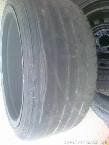

Solche Reifen sind lebensgefährlich... ich hatte mal nen falsch eingestellten Sturz und dann kommt auch nichts gutes dabei raus, seht mal auf den Bildern.

HA rechts
HA rechts, Nahaufn.

Soo, der Fall ist aufgelöst! 🙂
Und es ist alles ganz anders gekommen wie wir uns es gedacht haben.
Nachdem die Reifen beim FOH geliefert worden sind, machte ich deutlich dass ich beim Reifenwechsel unbedingt dabei sein wollte, um zu schauen, ob der Schaden am Reifen wirklich durch eine Beschädigung mit dem Bordstein zustande gekommen ist.
Das war für einen seriösen, kompetenten Händler natürlich kein Problem, ich glaube sogar letzten Endes war er froh, das ich es selbst sehen konnte was Sache war.
In der Werkstatt:
Es sah ganz gut aus, wo der Mechaniker den Reifen von der Felge abmontierte. Weder er noch ich sah an der Felge irgendeine Macke, Delle, Wölbung...
Ich hatte zu dem Zeitpunkt ein wirklich gutes, erfreuliches Gefühl und für mich war der Fall klar.
Ja, bis er die fertig gewechselten Felgen an die Wuchtungsmaschine (?) montierte, um die Reifen zu wuchten.
Verwunderung, der Mechaniker konnte beim 2.mal eine Unwucht von 25/45 nicht beseitigen.
Als wir uns die Messung bei offener Klappe anschauten, musste ich einmal kräftig Schlucken.
Die Felgen eierten an einer Stelle deutlich sichtbar, bei der hinteren mehr, bei der vorderen weniger.
Und zu diesem Zeitpunkt wusste ich schon bescheid:
Ich verfluchte den Tschechischen Staat für seine Warnhinweise und Absicherung baufälliger Autobahnabschnitten.
Bei meiner letzten Reise durch dieses Land erwischte mich ein ca. 12 - 15 cm tiefer und 30 cm langer Krater quer durch die komplette Spur, es hat damals richtig geknallt. (Es war dunkel, ich konnte echt nicht mehr reagieren...)
Passiert ist mir es bei km- Stand 1.800 km und aufgefallen + gewechselt wurde es bei mir km- Stand 3.800 km.
Wir sind daraufhin so verblieben:
Da ich nichts gemerkt habe, weder Unwucht, noch Geräusche und Vibrationen (dank des überragenden FlexRides 😉 ) wurden meine leicht eiernden Felgen auf die Hinterachse montiert und ich soll mal probieren, so herumzufahren. Ein Sicherheitsrisiko wurde erstmal ausgeschlossen (Weder Risse, noch sonstige Beschädigungen wurden gefunden. Ich soll es beobachten (Man wollte mir weitere Kosten von 1.200 € ersparen).
Ich habe es im Auge 😉

Hallo Martin,
ich kann zunächst keinerlei sichtbare Spuren auf Deinen Fotos erkennen, die auf eine Beschädigung der Reifenflanke mit scheuerndem Bordsteinkontakt hinweisen. Im Regelfall bleiben jedoch Verletzungs-Schürf-Spuren an Felge oder Reifen zurück. Dies ist bei Dir nicht der Fall.
Einzig ein dumpfer Schlag beim Überfahren von einem runden Bordstein an besagter Stelle nur mit der äußeren Lauffläche könnte möglich sein. Wenn nicht die komplette Lauffläche belastet/getroffen wird, könnte das passieren. Dann müsste aber der Reifen bis kurz vor die Felge zusammengedrückt worden sein und die gesamte Karkasse samt Unterbau ist deformiert/innerlich verletzt. Da es auf einer Fahrzeugseite ist, bist du vorne und hinten drübergerattert. Wie gesagt, nur eine Möglichkeit. Lass doch mal einen Reifen demontieren und schau Dir das Innere an. Wäre es mir wert.
Am besten alles Dokumentieren. Fahre mit den Reifen in einen rennomierten Reifenfachandel und erkundige Dich dort, was das ist und wo das herkommen kann (in 5 Minuten erledigt). Die haben am meisten Erfahrung. Auch ein Besuch beim ADAC oder TÜV kann nicht schaden, um sich eine weitere Meinung einzuholen. Hast Du schon beim Reifenhersteller nachgefragt, die wissen Bescheid oder finden schnell heraus, ob es ein Produktionsfehler ist.
Dann entscheide, was Du tust. Sofern der Händler oder Opel die Reifen auf Garantie nicht ersetzen kann, gehe zum Reifenfachbetrieb und lass dort zu einem vernünftigen Preis austauschen und alle 4 Räder wuchten.
