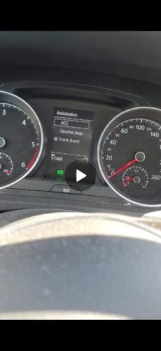

Moin leute,
Ich habe mir in meinen g7 ein g8 Lenkrad mit den Touchtasten eingebaut, läuft auch alles, alles top.
Ich habe nur jetzt das problem,dass mir wie beim alten lenkrad die "mode" taste fehlt um von acc zum limiter umzuschalten.
Ein Kollege von mir hatte einen g7 bei sich bei dem es tatsächlich möglich war, das ohne eine mode taste am lenkrad war, im tacho im assistenzmenü (siehe Bild) von acc auf limiter umzuschalten.
Nun meine frage, hat jemand eine ahnung wo man dazu was codieren muss? Ich habe gefühlt jedes steuergerät 10 mal durchforstet aber bin einfach nicht in der lage zu finden wo man dies aktivieren kann.
Vielleicht liegt es an doofheit, keine ahnung, aber es wär echt cool wenn mir da jemand weiterhelfen könnte weil ich langsam verzweifel 🙁
Sidenote: Farbiger vfl tacho ist drinne, fl gateway, vfl radar aber kein fischauge, dp 2.5 ist drinne
Danke schonmal!

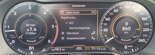

Kein Tacho im Golf 7 unterstützt dieses Menü.
Ich korrigiere meine Aussage, Pardon.
Kein Tacho im Golf 7 kann den GRA-Unterpunkt mit-anzeigen. Erst ab AID2, welches es nie im Golf 7 gab.
@hadez16 was ist denn dann hiermit? Das ist ein Golf 7, Baujahr 2014 mit grademal MFA + und der kann das anzeigen.
Was ich da sehe ist das gleiche wie auch der digitale Tacho kann.
Man hat maximal ACC und den Limiter zur Auswahl, aber niemals den Punkt für die normale GRA noch dazu. Dann würde da "Regelanlage" stehen.
Ja aber genau das ist es doch was ich haben möchte, einfach eine umschaltung zwischen acc und limiter. Mit AiD 2 meinst du ein Tacho mit bspw. der Te 5G1920791B oder?
Vielleicht hab ich bislang das Thema hier auch falsch verstanden, sorry 😉
Ich dachte du kämpfst um den dritten Unterpunkt für die GRA......

Die Funktion des Limiter ist an den FEC für die normale GRA geknüpft. Wenn der nicht aktiv ist, ist dein Vorhaben hier beendet.

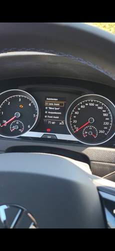

Okay,vielleicht habe icj mein anliegen auch etwas schwammig formuliert, also hier nochmal neu:
Also, ich hatte ACC und den Speedlimiter schon bei mir verbaut gehabt,hatte mit dem 7er lenkrad auch super funktioniert.
Beim 7er lenkrad hat man ja die "mode" taste zum umschalten zwischen Acc und limiter, beim 8er fehlt diese taste, da man im g8 die umschaltung dafür ausschließlich im tacho hat.
Was ich nun machen möchte ist, wie auf dem foto das ich 2 mal hochgeladen hatte die umschaltung dafür im tacho haben möchte.
Das Beispielfoto stammt aus einem anderen auto,nicht aus meinem.
Ich lade gleich mal einen Odis komplett scan hoch, VCDS habe ich als Hex V2, das stellt kein problem dar.
Wenn es irgendwie möglich ist, hätte ich auch nichts gegen die 3. Option der umschaltung der gra, aber erstmal geht es mir nur um den limiter.
Ich hoffe jetzt ist es etwas verständlicher 😁
