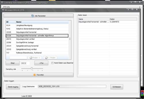

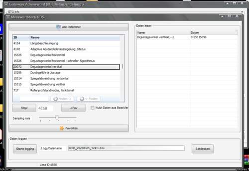

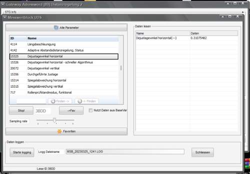

Also direkt nach Abholung letzte Woche am 17.03. hatte STG 8B nur sehr wenig Abweichung. STG 13 war der vertikale bereits bei 0,65. Deshalb auch die Frage was gute Werte sind letzte Woche...
ich bin nun ca 900 km gefahren und habe ihn gerade eben erneut ausgelesen. Ich finde die Werte ernüchternd.
Wie würdest du das einschätzen?
STG 13:
vertikal: 1,27!
horizontal: 0,36
STG 8B
vertikal: 0,65
horizontal: 0,31
Nochmal nachbessern lassen?
Viele Grüße
Alexander
Ist alles sauber und im Rahmen
Vollkommen normal die Werte
ok wow. Danke für die Blitz-Antwort!
Ok, dann bin ich beruhigt. Der 13 vertikal hatte mir am meisten Sorge bereitet, da er bereits letzte Woche knapp an 0,8 war und jetzt sogar mit 1,27 drüber ist.

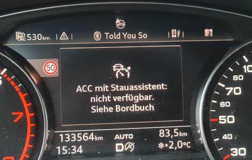

Moin,
ich hätte auch mal eine kurze Frage zu der ACC Problematik.

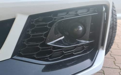

Ich habe vor ein paar Wochen eine neue Stoßstange in einer Fachwerkstatt von Audi einbauen lassen.
Es handelt sich hierbei um eine RS Optik von einem Tuningshop.
Laut dem Shop sehr hohe Passgenauigkeit.

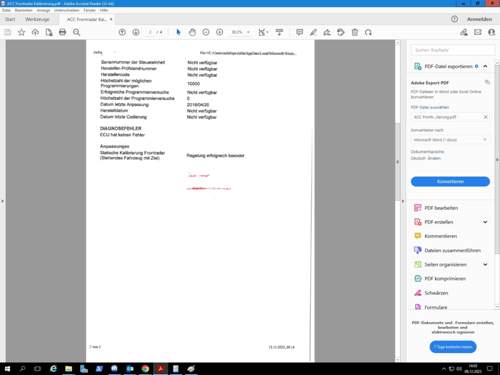

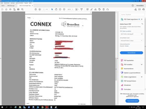

Die Werkstatt hat die Sensoren anschließend neu kalibriert (siehe angehängtes Dokument).
Kaum bin ich vom Hof gefahren, kam die Meldung "Abstandswarner zur Zeit nicht verfügbar" und "Pre-Sense eingeschränkt".
Eine Woche wurde nochmal mit den Werten vom S/RS neu kalibriert, aber das Ergebnis ist das Gleiche. Vor Ort keine Meldung, 1km gefahren und Zack gehen die Meldungen wieder an. Die Meldung wird auch bei jedem Start neu angezeigt.
Hat hier eventuell jemand eine Idee oder Lösung?
Das Autohaus meldet sich mittlerweile nicht mal mehr auf meine schriftlichen Anfragen bzgl. der Nachbesserung, da es ein Vollkaskoschaden war.
Unten habe ich einmal die Optik bei den Sensoren angehängt + die 4 Seiten von der 1. Kalibrierung bei Audi.
Die Sensoren sind an der Zubehör Stoßstange befestigt ?
laut den Fotos war das kein audi betrieb ?
Die Sensoren sind an der Stoßstange befestigt. Wie vorher auch bei der S-Line Stoßstange.
Das ist eine Audiwerkstatt für Karosseriebau ("Unfallspezialist"😉 + ein extra Autohaus.
Ach ja, dieser Fehler kommt, wenn man versucht den Tempomaten einzuschalten
