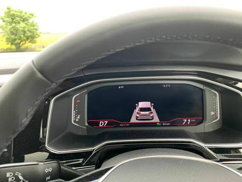

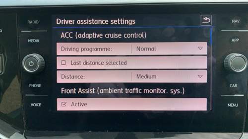

Here is my latest RetroFit Adaptive Cruise Control
Hope you like.
Cheers
Scott

Woran sieht man, dass er ACC nachgerüstet hat? Steht nirgends...
Was versteht er sonst unter RetroFit?
D7? Mit 7 Gang DSG?
Warum kein 7 Gang DSG? Steht ja nirgendwo was von GTI.
@10emmi68 schrieb am 24. Mai 2020 um 12:29:26 Uhr:
Hast Du die Bilder auch angeschaut? ;)
am 24. Mai 2020 um 12:34
Das rot kann codiert werden ;)

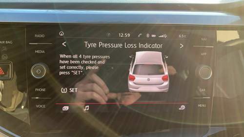

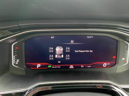

Den Reifendruck kann man sich eigentlich nicht so anzeigen lassen, wie im Bild, oder?
am 24. Mai 2020 um 16:10
Ne, ist nachgerüstet (falls es echt ist)
@GSR_Rider schrieb am 24. Mai 2020 um 17:54:31 Uhr:
Ne geht nicht, da man dafür ein aktives RDKS braucht. Da wird mit Sensoren der tatsächliche Druck im Reifen gemessen.
Der Polo hat nur ein passives. Da wird ein Druckverlust über die sich erhöhende Drehzahl des Reifens erfasst. Da bekommt man natürlich keine genauen Bar Angaben, sondern nur den Hinweis Hier stimmt was nicht, schau mal nach

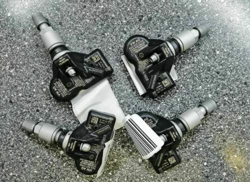

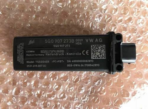

Themenstarteram 24. Mai 2020 um 17:26
I have retro fitted the Highline TPMS to my polo so it can have all tyre pressures showing.
The picture showing Reset was the TPMS I had from factory.
Scott
