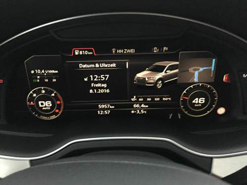

Ich bin ein bisschen irritiert über dein Bild vom VC. Bei mir ist da ein Bild der Kuh von seitlich / vorn und darunter die Öltemperaturanzeige...
Ich hab sogenannte ACC(Adaptive cruise control) also Abstand geregelte tempomat.
Vielleicht hast du nur das normale tempomat?
Außerdem ändrrt sich das bild der Kuh mit verschiedene Meldungen.
Danke! Genau DAS Bild kenne ich auch. ACC mit PEA habe ich auch - wann erscheint denn das Bild, das du neulich gepostet hast?
Meist mit Warnmeldungen, wie das im bild auch zu erkennen ist dass eine Warnmeldung da ist.
Gruss
