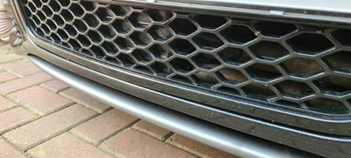

Besteht eine Möglichkeit ein Kühlergrill einbauen ohne der Heizung , so das ACC auch funktioniert?
Oder würde das Gitter dann Stören ?
Bei mir hat das ACC Probleme gemacht ohne Heizung allerdings mit einer Kunststoffplatte davor als Schutz.
Acc Sicht hat er angezeigt.
Habe dann die Heizung wider ran und rein codiert. Einfach hinter den Grill angebracht.
Und jetzt funktioniert es.
Vielleicht war bei mir die Schutzplatte das Problem.
Hast du Bilder wie es aussieht?
Hier mal nen Bild. Wüsste aber nicht wobei es dir weiter helfen soll. :-)
Danke , habe jetzt auf S6 Grill umgebaut.
Hast mal nen Foto? Hab damals auch überlegt den s6 grill zu holen und die heizplatte dort zu verbauen
Habe den jetzt in Original Zustand umgebaut.
