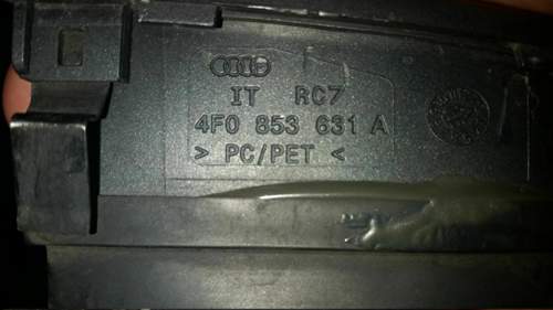

Hat jemand die Teilenummer für die Heizung? Mfg
Frag mal bei deinem Händler vor Ort nach, dort habe ich es auch günstiger als im Internet bekommen, einfach mal nett nach einem Rabatt fragen. :)
Ok danke. Werde es mal versuchen. Habe im Internet leider auch nichts gefunden :(
@The_EvilKnievel schrieb am 19. März 2015 um 15:54:48 Uhr:
Bitte.
20150321-103023
