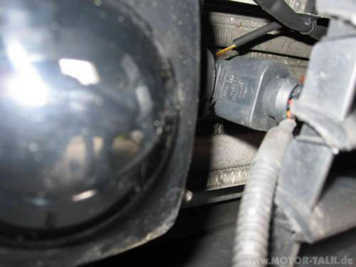

Rechts und links sind jeweils zwei Federn die nach innen gedrückt werden müssen, dann kannst Du die Heizung nach vorne rausziehen. Kabel noch lösen und dann hast Du sie in der Hand... Is ne Sach' von einer Minute.

Der Link geht leider nicht. Die Blende ist ja im Prinzip nur ne Blende mit "integrierter" Heizung für den Sensor dahinter. Aber wenn du kein Kabel hast, ist das schon komisch. Schau am besten mal nach ob da irgendwo ein Kabel vom Fahrzeug kommt und einfach so rumhängt.
Das würde ja dann wirklich bedeuten, dass das ne Art Attrappe bei dir ist.
Ich schau mal und melde mich wieder, vielen Dank schon einmal für deine Hilfe!

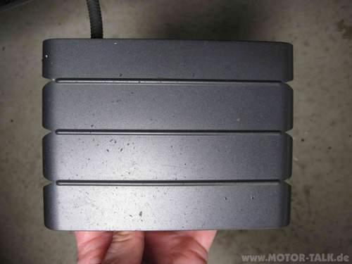

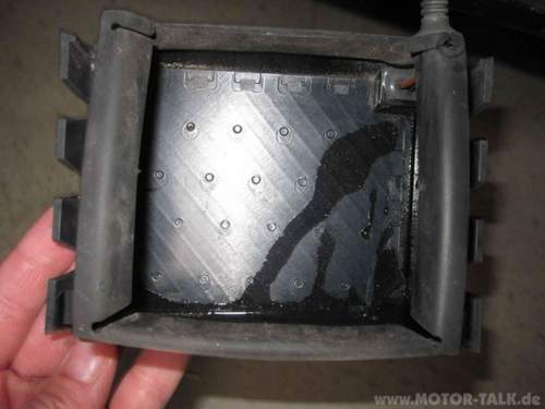

Wie einem die Erinnerung doch einen Strich durch die Rechnung machen kann. Wie an den Bildern zu sehen, ist es anscheinend doch die ganz normale Heizung wie bei allen.
D.h. also erst einmal den Fehlerspeicher auslesen und dann ggf. eine neue Heizung kaufen. Wisst ihr wo man günstig so eine Heizung herbekommen kann oder ist der örtliche Audi Händler die beste Adresse dafür? (im oben angegebenen Link gibt es wohl nur welche für den S6 und die hat nur 2 Statt 3 Querstreben)
Vielen Dank noch einmal für eure Hilfe.

Also ich habe den Verkäufer dort angeschrieben und gefragt ob er für mein Fahrzeug auch eine hat. (steht glaub auch im Auktionstext drin). Daraufhin habe ich ihm die Fahrgestellnummer gegeben und er hat mir gesagt, er hat eine. Ich hab dann die S6 Auktion gekauft und er hat mir die korrekte für mein Fahrzeug geschickt.
ca. 110€
Na das klingt doch gut, ich schreib ihn gleich mal an und sollte der Fehler heute Abend auf die defekte Heizung hindeuten, wird bestellt. 🙂
Prima, vielen Dank!
Du kannst aber wie gehabt in der Zwischenzeit die Heizung deaktivieren, dann läuft Dein ACC weiter 😉

Ja genau, vielen Dank noch einmal für den Hinweis. Gestern beim Auslesen der Fehler kam wirklich eine defekte Heizung heraus.
Da ich nun erst einmal in den Urlaub fahre, habe ich die Heizung vorerst deaktiviert (ACC funktioniert erst einmal weider) und nach dem Urlaub wird dann eine neue Heizung verbaut und diese wieder aktiviert.
