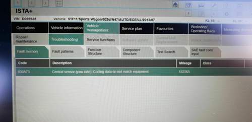

Habe heute die ICM getauscht und die zwei extra Kabel verkabelt zum ACSM. habe noch nicht die FRR und DSC eingebaut.
Habe jetzt immer ein Fehler im Auto. Sie Bild. Ein Fehler für y Sensor (yaw). Kriege ich nicht weg. RG sagt mir zu codieren des ACSM, habe ich gemacht aber noch immer die Fehler. Wie kann ich diese Fehler löschen?
Danke
Gefunden, habe die FA mit 5DF geschrieben und dann ist diese Fehler weg. Selbstverständlich bekomme ich Fehler zurück für die fehlende DSC und FRR aber die sind nur im RG zu sehen. Nicht im HU.

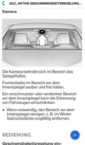

Kann mann die Auffahrwarnung auch rauskodieren? Dann habe ich denke ich auch die Assistenz Knopfe nicht notig.
Es ist schon mit dem Innenspiegel gekoppelt
Naja, dann muss ich die Kafas2 Nachrüstung mal früher machen.
KaFas 2 geht nicht. Da benötigt man einen FSC. Und den würde man man bei BMW bekommen, aber den bekommst du nur wenn BMW KaFAs als Nachrüstung offiziell anbietet. KaFAs 1 geht ohne FSC.
Hmm. Aber meine f11 ist von 06-2013. Laut ETK hat die schon kafas2. LDW soll gehen aber auffahrwarnung kann Mann rauskodieren.
