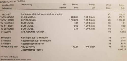

@schmatzi18 schrieb am 3. Juli 2019 um 20:53:35 Uhr:
Das ist absolut unmöglich. Das auto muss zur justierung auf den achsmessstand, für 30€ bauen die dir vllt die abdeckung vorn aus und ein.
Mein kumpel hatte letztens auch probleme mit dem acc, wir haben einfach mal ein bisschen am radarauge herumgedrückt und seitdem geht es wieder. War evtl ein bisschen aus der halterung gerutscht
Also ich war dort, weil sich die Lenksaeule nur in 2 Richtungen verstellen liess und der Tempomat nicht ging. Hab da auch nichts machen lassen, denn ich hatte mir kurz darauf VCDS zu gelegt und mal selber nach gesehen, was da los ist. Es war nur die Heizung defekt. Hab ich selber gewechselt und die Lenksaeule hab ich per VCDS einfach mal angesteuert und seit dem geht die auch wieder. Irgendwie wollten die mich ueber den Tisch ziehen!
Kostenvoranschlag
@daniel_shfr schrieb am 3. Juli 2019 um 20:21:37 Uhr:
@RussForce schrieb am 3. Juli 2019 um 17:31:50 Uhr:
Musst du wohl 130€ ausgeben und zu Audi fahren. Die haben einen Prüfstand wo es exakt eingestellt wird
Wenn es die von dir genannten 130€ kosten würde ,würde ich mir die Mühe auch nicht machen.
Aber er sagte mir das es um die 500€ kostet, ohne Achsvermessung so um die 300, was ich ein wenig zu happige finde..
Ich habe es im Audi-Zentrum Saal an der Donau gemacht. Es ging schnell und mir wurden 127€ berechnet. Fahr doch in ein anderes Autohaus welches ein acc stand hat. VW, Seat oder Audi. Bei einem Autohaus wollten die von mir 150-300€ haben. Was ist das für eine Aussage? Bin zum anderen Audi Autohaus gefahren und hab die oben genannte Summe bezahlt
