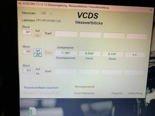

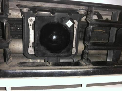

Guten Tag, der A6 4F meines Dad hat den Sensor etwas verstellt, wollte mal fragen ob die Schrauben (oben links/unten rechts) für jeweils eine bestimmte Richtung sind?
Anbei mal der Wert der Winkel und die Frage ob jemand weiß in welche Richtung man welche Schraube drehen müsste.
Vielen Dank schon mal
D357d033-51d4-46c6-b7e4-911bf73ee95b
4c7e547d-3e70-443f-bd6b-c6153c1b9135
Musst du wohl 130€ ausgeben und zu Audi fahren. Die haben einen Prüfstand wo es exakt eingestellt wird
@RussForce schrieb am 3. Juli 2019 um 17:31:50 Uhr:
Wenn es die von dir genannten 130€ kosten würde ,würde ich mir die Mühe auch nicht machen.
Aber er sagte mir das es um die 500€ kostet, ohne Achsvermessung so um die 300, was ich ein wenig zu happige finde..
Ich war vor einiger Zeit bei Audi wegen Problemen mit mit dem Radar. Haben mir einen Kostenvoranschlag gemacht, mit Ein/Ausbau, Abdeckung(Heizung) usw, wo das Einstellen des Sensors mit 31,51 ,- Netto veranschlagt wurde.
Das ist absolut unmöglich. Das auto muss zur justierung auf den achsmessstand, für 30€ bauen die dir vllt die abdeckung vorn aus und ein.
Mein kumpel hatte letztens auch probleme mit dem acc, wir haben einfach mal ein bisschen am radarauge herumgedrückt und seitdem geht es wieder. War evtl ein bisschen aus der halterung gerutscht
