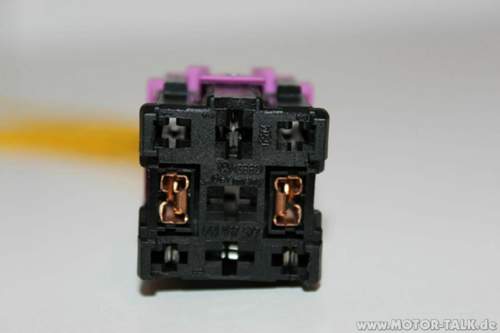

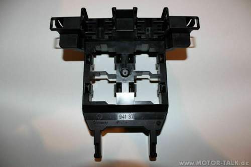

@eStone: Ich bin da auch interessiert, kann aber erst helfen, wenn ich die Halle von meinem Vater bekomme. Ist einfach zu kalt draußen...
Mich würde aber interessieren, wie die Pin Belegung vom Trennrelais ist, da dort keine Pin Nummern drauf stehen. Oder stehen die Nummern auf dem Halter? Kannst du mir da weiter helfen?
lg Shanny
lg Shanny
Hi!
Ja, Nummern stehen auf dem Sockel.
Brauchst den 443 937 527.
Pin2 - Pin4 ACC-Sensor (can-h) - 0,35qmm
Pin4 - Pin3 Gateway - 0,5qmm
Pin6 - Massepunkt1 Innenraum - 0,5qmm
Pin7 - Pin5 ACC-Sensor (can-l) - 0,35qmm
Pin8 - Pin16 Gateway (can-h) - 0,35qmm
Pin9 - Pin6 Gateway (can-l) - 0,5qmm
Ich versuch noch mal die Kabel rauszusuchen.
Ansonsten sind die auch hier aufgeführt.
Hier auch noch die Belegung für den Sensor:
Pin2 - Massepunkt2 Hauptleitungsstrang - 0,5qmm
Pin4 - Pin2 Trennrelais (can-h) - 0,35qmm
Pin5 - Pin7 Trennrelais (can-l) - 0,35qmm
Pin8 - Verbindung GRA Hauptleitungsstrang - Pin 16 Lenksäulenelektronik - 0,5qmm
Pin9 - Massepunkt2 Hauptleitungsstrang - 0,35qmm
Pin10 - Sicherung MJ07 - 4 (MJ10 - 19) auf Sicherungshalter MJ07 - D (MJ10 - C) (kann je nach MJ variieren) - 0,35qmm
Viele Grüße
eStone
Hab alles da, außer die Relaishalterung.
Jo diese Pin Belegung habe ich auch. Aber wenn du sagst, dass die da abgedruckt sind, dann ists ja kein Problem und sollte bin in 10min verlegt sein.
Danke =)
Könntest du mir ein Bild vom halter machen?
Na klar.
Hier die Bilder vom Relaissockel und der Halterung.
Platz5 (oben links auf den Bildern) auf dem Halter ist für ACC vorgesehen.
eStone

Hat vlt. zufällig jemand ein Bild, wie der Zusatzrelaisträger eingebaut wird.
Hab eben ewig probiert. Und auf der Partslink Zeichnung lässt es sich nicht so richtig erkennen.
eStone
Muß der Relaisockel denn unbedingt in den "neuen" Relaiträger rein?
Kann man den Sockel nicht in einem freien Platz auf den "Algemeinen" Relaiträger stecken.
Der einbauplatz für den "neuen" Relaiträger ist ja ganz schön verbaut und schlecht zuerreichen.
Gruß Frank

Hier mal ein Auszug aus meiner Anleitung und von dem, was bisher aktuell ist (Fehlt aber noch bisl Kleinkram):
Achtet bitte auf die Sternchen:
* = Vergleicht eure Nummer mit der von oben, ob euer Steuergerät passt.
** = Für das ACC braucht ihr ein entsprechende Gateway.
*** = Wer ein 15cm VW Emblem hat, muss noch folgenden Adapterring kaufen, da es das ACC Emblem nur als 13cm Ausführung gibt.
Folgende Teile werden benötigt (o.i.= Ohne Index):
1x – ABS Steuergerät (siehe oben) – 200 bis 1500€ *
1x – 3C0 907 567 o.i./A/B/C/D/E/H – Radarsensor – ca. 1400€ (ohne FrontAssist und nur für PD und CR Motoren)
- ODER -
1x – 3C0 907 567 J/M – Radarsensor – ca. 1400€ (mit FrontAssist und DSG und nur für CR-Motoren)
1x – 3C0 907 530 B/D/G – Gateway für ACC – ca. 150€ **
- ODER -
1x – 3C0 907 530 N – Gateway für ACC mit Start/Stop – ca. 150€ **
1x – 000 979 009 E – Einzelleitung mit 2 Kontakten für Kontaktgehäuse Gateway – p.St. 2,30€
1x – 1J0 973 715 – Flachkontaktgehäuse Gegenstück für Sensor – 5,95€
3x – 000 979 019 E – Einzelleitung mit 2 Kontakten für Kontaktgehäuse Sensor – p.St. 3,21€
3x – 3C0 907 179 A – Halter Radarsensor – p.St. 6,60€
3x – 3C0 907 179 B – Halter Radarsensor – p.St. 6,50€
1x – 3C0 853 601 A JZA – VW Emblem ACC – 42,00€ (13cm Durchmesser)
1x – 3C0 853 347 A RYP – Emblem Adapter auf 15cm – 7,50€ ***
1x – 443 937 527 – Gegenstück Relais ACC – 6,00€
1x – 000 979 114 – Einzelleitung Gegenstück Relais ACC – 1,80€
1x – 000 979 135 E – Einzelleitung Gegenstück Relais ACC – 1,80€
1x – 000 979 133 E – Einzelleitung Gegenstück Relais ACC – 2,30€
3x – 000 979 021 EA – Einzelleitung mit 2 Kontakten ACC Relais – p.St. 3,20€
1x – 3C0 951 253 A – Relais Steuergerät für Abstandsregelung – 22,50€
1x – Lenkstockschalter mit ACC-Regler – ca 80€
1x – N 907 991 02 – Zylinderschraube Lenkrad – 3,50€
Achtung: Vom Lenkstockschalter gibt es sehr viele Versionen, weshalb es schwierig ist die hier alle aufzuschreiben. Dazu müsst ihr euren Freundlichen fragen, oder in der Bucht auf die Artikel-Fotos schauen. Ich habe diesen hier ergattert:
1x – 3C0 953 507 CR – Lenkstockschalter mit LA/ACC – ca. 80€
Mein Lenkstockschalter ist abgeblich von einer Limousine, ist aber für Kombi (Fragt unbedingt euern Freundlichen!).
