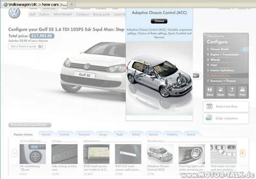

Im Englischen VW Konfigurator ist ACC schon für den Golf verfügbar ...kostet in England 730 Pfund.....
EDIT: Hmm Vermutlich die Englische Bezeichnung für DCC ?
Ja, die Beschreibung lässt das stark vermuten.
Ich habe es auch erst gemerkt, als ich mich gewundert habe, dass auf dem Bild nur Fahrwerkteile zu sehen sind.
ACC = Adaptive Chassis Control
Das ist jedem bekannt :rolleyes:
Klar, jedem. Darum schreibst du auch "vermutlich" :rolleyes:
